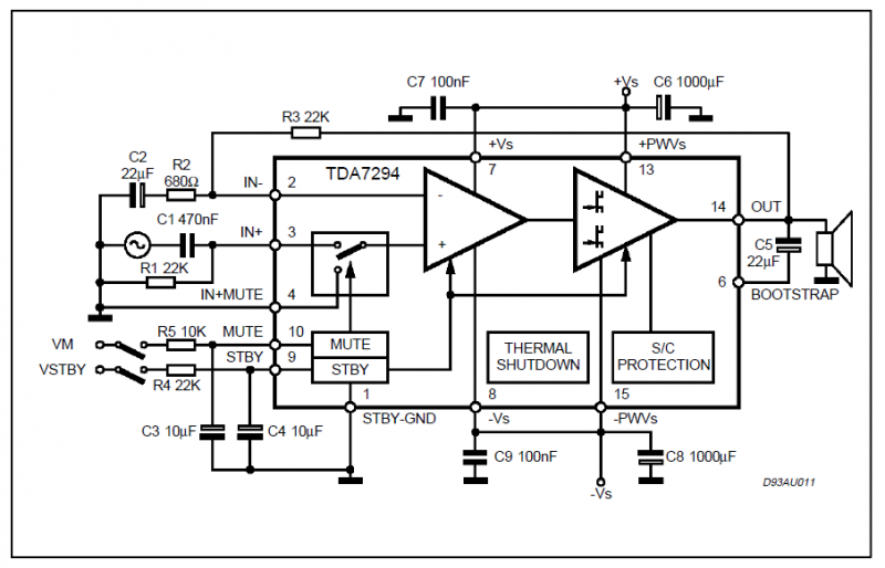

Господа, вопрос такой.
Сделал усилок на тда7294 (7293/95 одно и то же, отличается только выходной мощностью и схемотехническим наворотами) с управлением std-by и mute по i2c (управлятор на PCA9554 + развязка на MOCD217R2M)
Сделать я его сделал но при тестировании возникла забавная бага. При включении режима стенд бай или мьют получается настолько низкое потребление по пинам 9 и 10, что конденсаторы С3 и С4 по схеме, разряжаются по 1,5 минуты.
Конечно, можно или емкость этих конденсаторов в 30 раз уменьшить или принудительно их к земле притягивать, но все-таки интересен сам факт.
Никто с подобной багой не сталкивался?

-serg-, Спасибо. Про КМОП логику на 729х не знал.
Так в результате и сделал. Притянул к земле
