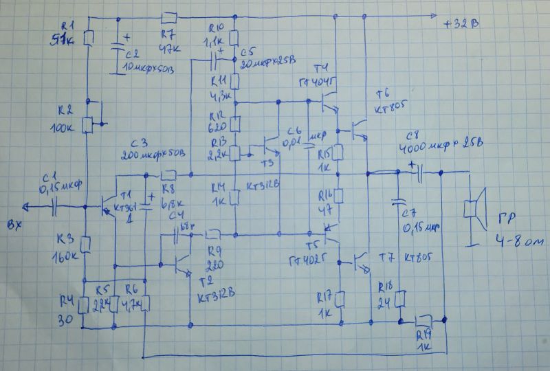

Такой вопрос.
Ток покоя выставил 30 мА, напряжение в средней точке выставил 16 В. На вход усилителя подал синус 1000 гц. При 106 мВ на входе на выходе 8 В. При увеличении уровня сигнала на входе идёт обрезание синусоиды как сверху, так и снизу.
Как уменьшить чувствительность усилителя хотя бы до 500 мВ.

100m0t0log, ИМХО. надо сначала посмотреть, где сигнал сигнал начинает ограничиваться. То-есть надо посмотреть в точке C5R10
Если там нет ограничения, можно попробовать уменьшить сопротивление резистора R15, если есть, то можно покрутить R3 тоже сторону уменьшения.

100m0t0log, Маленькое уточнение. тут я про предусилитель написал. Или вам Усилитель мощности (тот, что на третьей схеме) нужен?
Сообщения: 8
Зарегистрирован: Вс дек 10, 2023 12:21:14
Сообщение 100m0t0log »
Усилитель мощности.

Проблему решил. Уменьшение номинала R6, снижает чувствительность усилителя.

Silicoid писал(а):]Ток покоя транзистора Т3 проще высчитать по падению напряжения на резисторе R16
ну а всей схемы по оному на R17
..но это - бред сивой кобылы - измеряя падение напряжения на R16 ты узнаешь ток эмиттера Т5, а измеряя падение напряжения на R17 - ток коллектора того же транзистора.. :)
..а задача ставится - узнать ток покоя выходного каскада..для того, чтобы через эти токи вычислить ток покоя выходной ступени, надо как минимум знать h21э транзистора выходного каскада и его температуру - погрешность будет плюс/минус километр.. :)
..и не причем здесь Ом - от слова совсем.. :)
Silicoid писал(а):100m0t0log, ИМХО. надо сначала посмотреть, где сигнал сигнал начинает ограничиваться. То-есть надо посмотреть в точке C5R10
..еще одна глупость - усилитель охвачен общей ООС, поэтому при наступлении ограничения сигнала на выходе он будет так же ограничен в любом каскаде усилителя.. :)
..если же ты хочешь выяснить, где сигнал ограничивается, то вначале нужно разорвать общую ООС и в режиме малого сигнала покаскадно снимать осциллограммы..но смысла в этом - ровно ноль, потому как наиболее "слабые" узлы давно известны - это каскад УН и плечо ВК по Шиклаю - из-за наличия высокоомного резистора R16 в эмиттере его драйвера..резистор этот выравнивает динамические характеристики квазикомплементарного ВК (Шиклай и Дарлингтон), но вместе с этим и уменьшает уровень насыщения плеча Шиклаи..поэтому дядька Баксандалл (не менее умный, чем Жорик) - придумал свое решение этого вопроса - "диод Баксандалла" - эмиттерный резистор драйвера плеча Шиклаии шунтируется в прямом направлении диодом - до тех пор, пока падение напряжения на этом резисторе мало, диод закрыт..как тока падение напряжения становится достаточным для открытия диода - он открывается и шунтирует этот резистор, предотвращая таким образом ранний вход в насыщение плеча Шиклаи..
100m0t0log писал(а):Проблему решил. Уменьшение номинала R6, снижает чувствительность усилителя.
..ничего ты не решил - ты уменьшил чуйку усилителя и все, а уровень насыщения остался прежним..размах на выходе в этой схеме должен быть при питании 32В и нагрузке 4 Ом 28В от пика до пика, или же примерно 10 В RMS, что соответствует максимальной моще 24Вт на 4 Ом..

ssc писал(а):в этой схеме должен быть при питании 32В и нагрузке 4 Ом 28В от пика до пика, или же примерно 10 В RMS, что соответствует максимальной моще 24Вт на 4 Ом..
Дык и тут поработал со схемой хуелец мал-маленько. Конденсатор вольтдобавки уменьшил в 3 раза, видать не было другого, резисторы поменял. Если вернуть в зад как було в Мелодии, то може и получше будет, но не на много. :wink:
