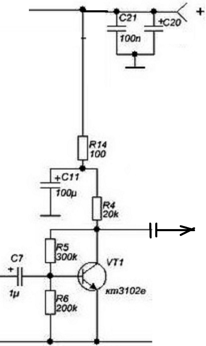

Мне уже тут помогли с схемой оптимального транзисторного маломощного усилителя слабого сигнала. Очень удачная схема. Универсальная.
И теперь просьба попроще. Но актуальная. (пошарил в сети и не нашел точно то что надо).
Какой самый оптимальный усилительный каскад на одном транзисторе, самый устоявшийся, классический, надёжный?
При условии, что усиливать надо звук, примерно 50-300 мв, питание 9 вольт, максимальное усиление. На типичных транзисторах типа ВС547, КТ3102, 2222 и подобных. С КУ 300-500.
Вот например каскад. Это предельно оптимальный вариант? Или можно упростить?
