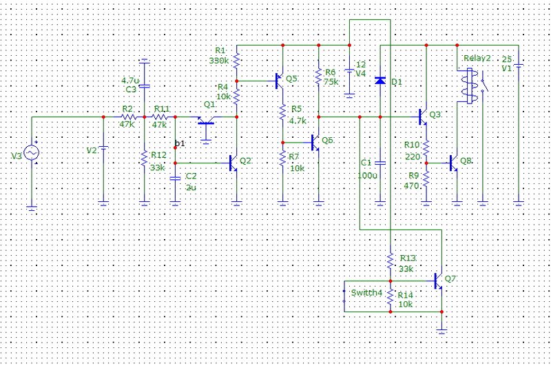

Борисычу - про "обратный ток кремния"
..делал ща защиту в усилок, глянул - штук 50 лежит у меня новых КТ502и КТ503..думаю, поставлю..собрал, включаю - реле не срабатывает..выясняю причину - на входе триггера - 0,65В (должно быть не более 0,3В) - какая-то тварь течет..!!!..из-под измерителя - все хорошо, по коэффициенту и по насыщению (обратный ток мой не меряет)..сталю BC547 - все становится норм.. :) ..502/503 летят в ведро.. :)

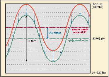

as265 писал(а):в аудасити пооткрывайте разные фонограммы, там можно эрэмэс посмотреть и пики, авось найдете ответ на вопрос.
..сворачиваешь свой дасити в трубочку и толкаешь его ..ну, ты понел.. :)
as265 писал(а):тело волны без клиппинга может не резаться
..хочешь - покажу, что может..?.. :)
..дебилы, блять..(С - Лавров)
.."пики" - во нагружают лохов.. :)))
..есть важный параметр - напряжение питания усилителя...есть другой важный параметр - сопротивление нагрузки..есть третий важный параметр - связь между сопротивлением нагрузки, напряжением питания и выходной мощностью.
..выходное напряжение до момента ограничения (насыщения) усилителя - есть максимальная выходная мощность...минус 3 дБ от этого значения по электрическому напряжению (V.out*0,707) - есть номинальная выходная мощность..таким образом, есть всего два реальных параметра усилителя - номинальная выходная мощность при заданном напряжении питания и сопротивлении нагрузки и максимальная, соответствующая порогу насыщения усилителя - дальше все, пиздец - нет ничего.. :) ..соответственно, выходная мощность усилителя рассчитывается по DIN как квадрат выходного напряжения, деленного на сопротивление нагрузки, где выходное напряжение - среднеквадратичное (RMS)
..отсюда следует простой вывод - вся эта херня про "пики" - бред, ибо усилитель не может выдать в нагрузку сигнал больше уровня своего насыщения.. :) все, что больше этого уровня - однозначно попадает в зону клиппинга.. :)
..поэтому правильным будет лишь одно определение - выходная мощность, ограниченная уровнем насыщения усилителя (она же максимальная выходная мощность)...все - пиздец - ничего другого, никаких, блять ваших "пиков" - нет..пусть они останутся только в красивой картинке на аудасити.. :)))
..кста - там "пики" указывают на совершенно другое - к усилителю это вообще не имееют никакого отношения..имеет отношение к возможностям цифрового формата, используемого в конкретном случае..

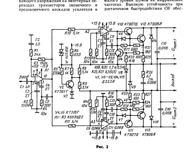

ssc писал(а):.а это - цирклотрон
ssc,
Ну вот чиво спешишь то.
Про то,что это цирклотрон - даже Гнат не знал.
Кстати.
Собирался такой сделать наверное все 70-е годы.
Но так и не собрался.
Описан был в Радио в 60-м году
ssc
Сообщения: 24438
Сообщение ssc »
Борисович писал(а):Про то,что это цирклотрон - даже Гнат не знал.
..да ладна... :shock:
..гнат - весьма прошаренный в колбостроении дедушка...
Борисович писал(а):Собирался такой сделать наверное все 70-е годы
..я делал, тока на транзюках и операционниках..в радиве статья была..

..я вот такой делал..
As
Сообщения: 46927
Сообщение As »
Это поздняя версия. До этого и без ОУ схема была... :)

ssc писал(а):.я вот такой делал..
Такой видел.
И как у тебя впечатления от работы?
Как бы есть желание вот такой смакетировать.
Это наверное самый ранний вариант.Без ОУ.
Но.
Это не игрушка,типа как на чудодейном германии.
Тута по серьёзному надо
Сообщения: 33041
Сообщение kentgaryk »
А в чем чудодейственный смысл? Два транзистора в мостовой схеме заменили двумя источниками питания. :))

Борисович писал(а):Такой видел.
..да никак - делал на 553УД2 - чо от них ждать-то..?..
kentgaryk писал(а):А в чем чудодейственный смысл?
..да ни в чем.. :)
As писал(а):Симметричная схема. Это главное...
..не - не это главное..
..главное в том, что дури в таком дивайсе в 4 раза больше, чем в обычном, не мостовом.. :)
..но - как и везде за яйки держит использование напряжения питания..в схеме на ОУ максимально выходное напряжение драйвера (ОУ) и плечи ВК, сконфигурированные как двойка Дарлингтона: максимальное выходное напряжение для К553УД2 примерно 8В RMS, или примерно 23В от пика до пика, пороговое напряжение кремниевого транзистора (примерно) 0,65В, два перехода включены последовательно - очевидно, что выходного напряжения драйвера недостаточно для полноценной раскачки выходного каскада, т.е поднимать напряжение питания ВК выше того, что там написано (27В) - лишено смысла...надо работать с драйвером - юзать хороший, шустрый высоковольтный ОУ..а так - насыщение драйвера будет наступать много раньше выходной ступени..т.е, ресурс источника питания будет использован не полностью..

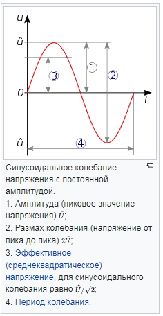

as265 писал(а):ну пики... +3 дБ к вашему среднеквадратичному синуса добавьте, и будут пики (амплитудное значение то есть)
..тут ты маненько лоханулся.. :)
https://ru.wikipedia.org/wiki/Амплитуда
..поскольку звуковой сигнал есть симметричное сложное колебание, то нас интересует не амплитуда, а размах колебания..(peak-to-peak) :) ..а это не одно и то же.. :)

размах нас не интересует, потому что нету dc смещения сигнала, тракт не предусматривает возможности подвинуть индивидуально каждый сигнал, чтобы он в размах усилителя вписался
ssc писал(а):..поскольку звуковой сигнал есть симметричное сложное колебание
[/quote]вполне может быть асимметричным, пик в одну сторону больше, чем в другую :tea:
ssc
Сообщения: 24438
Сообщение ssc »
as265 писал(а):вполне может быть асимметричным, пик в одну сторону больше, чем в другую
..да, так и есть, но вот этим ты опроверг свое более раннее предположение
as265 писал(а):размах нас не интересует, потому что нету dc смещения сигнала..
..не - нас интересует именно размах..
..а dc смещение - вообще не имеет никакого отношения к этому вопросу, ибо это всего лишь отклонение от оси симметрии (условной нулевой линии), размах от этого никак не меняется.. :)
