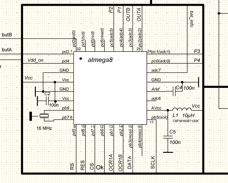

[uquote="Sailanser",url="/forum/viewtopic.php?p=4418727#p4418727"]В общем пока что накидал саму схему дабы как то все в одну кучу собрать и как то упорядочить обозначения элементов а то как то не порядок в SP схеме просто резистор и его номинал.
Изображение[/uquote]
А не поделитесь файлом схемы? Тоже хочу повторить новый проект, дисплей уже заказан. Перерисовывать схему тоже собрался но увидел что вы уже все сделали.

Sailanser Спасибо за схему, очень помогла. Стал разводить печатную плату, параллельно так сказать проверяю по печатке автора на TFT дисплей. и нашел не соответствие в схеме не указан источник опорного напряжения на выводе AREF. Посмотрел на фото, элемент установлен. По печатке это MCP1525. Надо бы доукомплектовать опорником.

[uquote="Le_Fleurs",url="/forum/viewtopic.php?p=4420879#p4420879"]Sailanser Спасибо за схему, очень помогла. Стал разводить печатную плату, параллельно так сказать проверяю по печатке автора на TFT дисплей. и нашел не соответствие в схеме не указан источник опорного напряжения на выводе AREF. Посмотрел на фото, элемент установлен. По печатке это MCP1525. Надо бы доукомплектовать опорником.[/uquote]
Ну я даже не знаю. В исходной схеме его тоже нет :)) :facepalm:

[uquote="Sailanser",url="/forum/viewtopic.php?p=4421042#p4421042"][uquote="Le_Fleurs",url="/forum/viewtopic.php?p=4420879#p4420879"]Sailanser Спасибо за схему, очень помогла. Стал разводить печатную плату, параллельно так сказать проверяю по печатке автора на TFT дисплей. и нашел не соответствие в схеме не указан источник опорного напряжения на выводе AREF. Посмотрел на фото, элемент установлен. По печатке это MCP1525. Надо бы доукомплектовать опорником.[/uquote]
Да точно. ХМ. Но думаю он все же нужен, проще не запаять чем потом городить.
