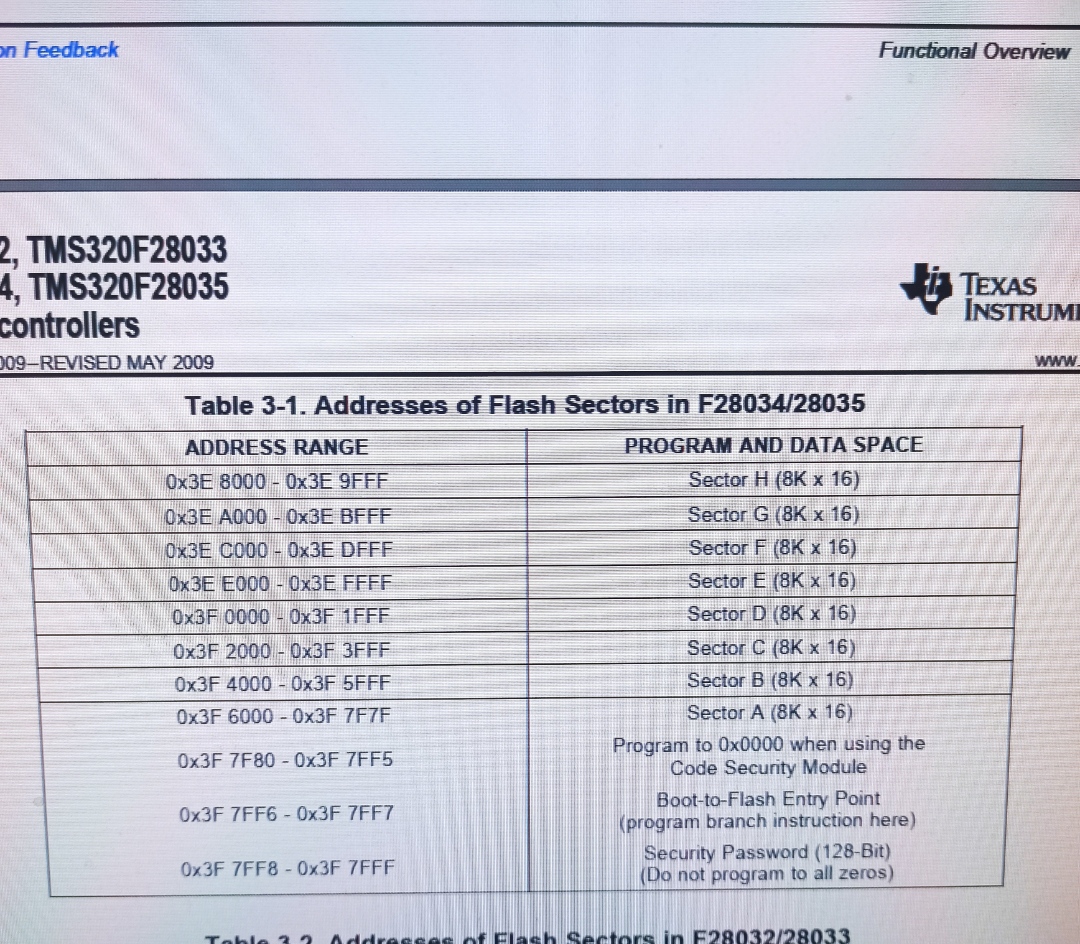

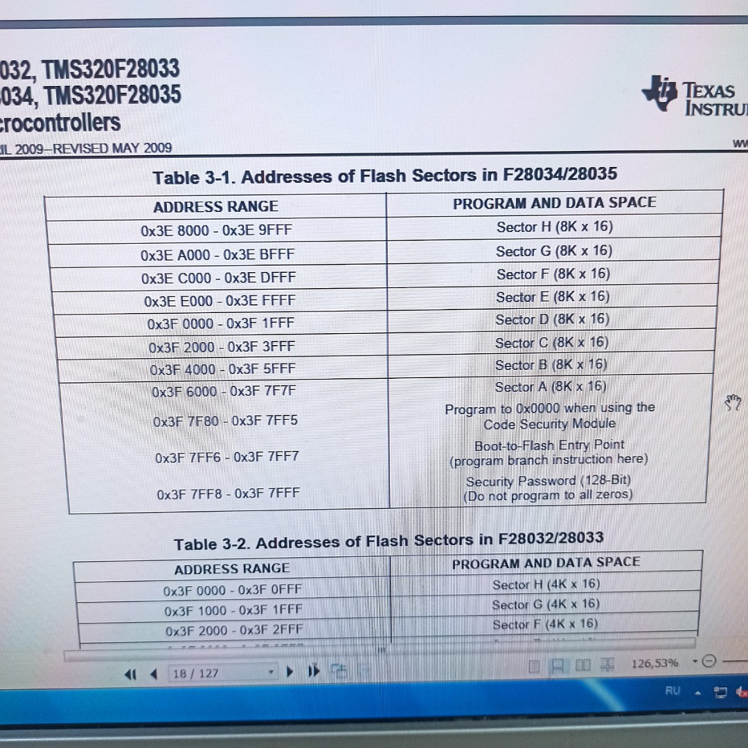

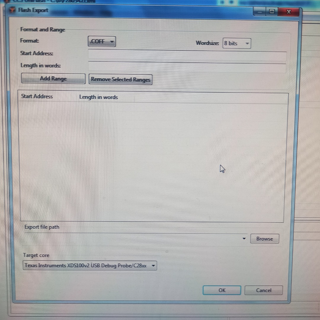

Приветствую.
Не силён в программировании..
Подскажите, процессор TMS320F28034, считываю flash программой uniflash, прога просит ввести начальный адрес.
какое начало адреса судя из фото:
https://img.radiokot.ru/files/150791/3h4mr7kzlm.jpg
https://img.radiokot.ru/files/150791/3h4mrikm7l.jpg
https://img.radiokot.ru/files/150791/3h4mrrf0m7.jpg
0x3E8000 ?
Тогда что во втором окне программы указывать?

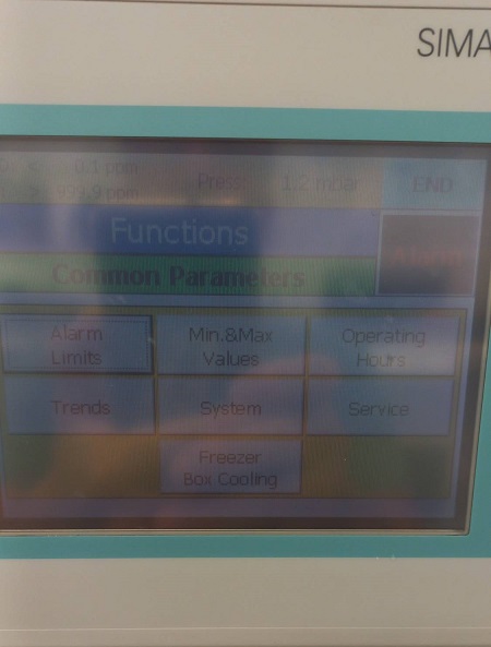

Панель оператора SIEMENS 6AV6642 - очень блёклое изображение, трудно читать сообщения и надписи на кнопках, особенно на красном фоне.
Малая контрастность и яркость.
Когда началось и с чем связано - не известно.
Что можно попробовать не погружаясь в дебри программирования?

У нас на компьютерах микроклимата экран LCD
подсвечивается с торца мелкими белыми светодиодами линейка. Так же при уменьшении яркости меняем сгоревшие сд..
Линейка подсветки запитывается отдельно и отклеивается.

Да были такие мысли, но зараза, стоит прям напротив окна, всегда яркий свет навстречу. Нужно черные шторы наверно просто повесить и успокоиться
Про светодиоды тоже догадывался, думал, может где-то регулировка спрятана и кто-то накрутил яркость.
Короче, надо вскрывать и проверять подсветку...

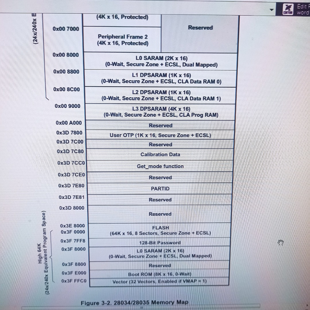

Мужики, может кто подскажет, а точнее разъяснит..
Есть некое устройство, есть прошивка, есть контролллер TMS320F28034, в общем заливаю прошивку всё ок.
Пытаюсь считать её, считывает что то не понятное, размер нереально большой.
Программа Uniflash.
Согласно даташита на каждый сектор есть начальный и конечный адреса. Пытаюсь выставить их в Uniflash но считывает что то не то, размер доходит до 8Мб.
Фото:
https://img.radiokot.ru/files/150791/3k7x6mie3l.jpg

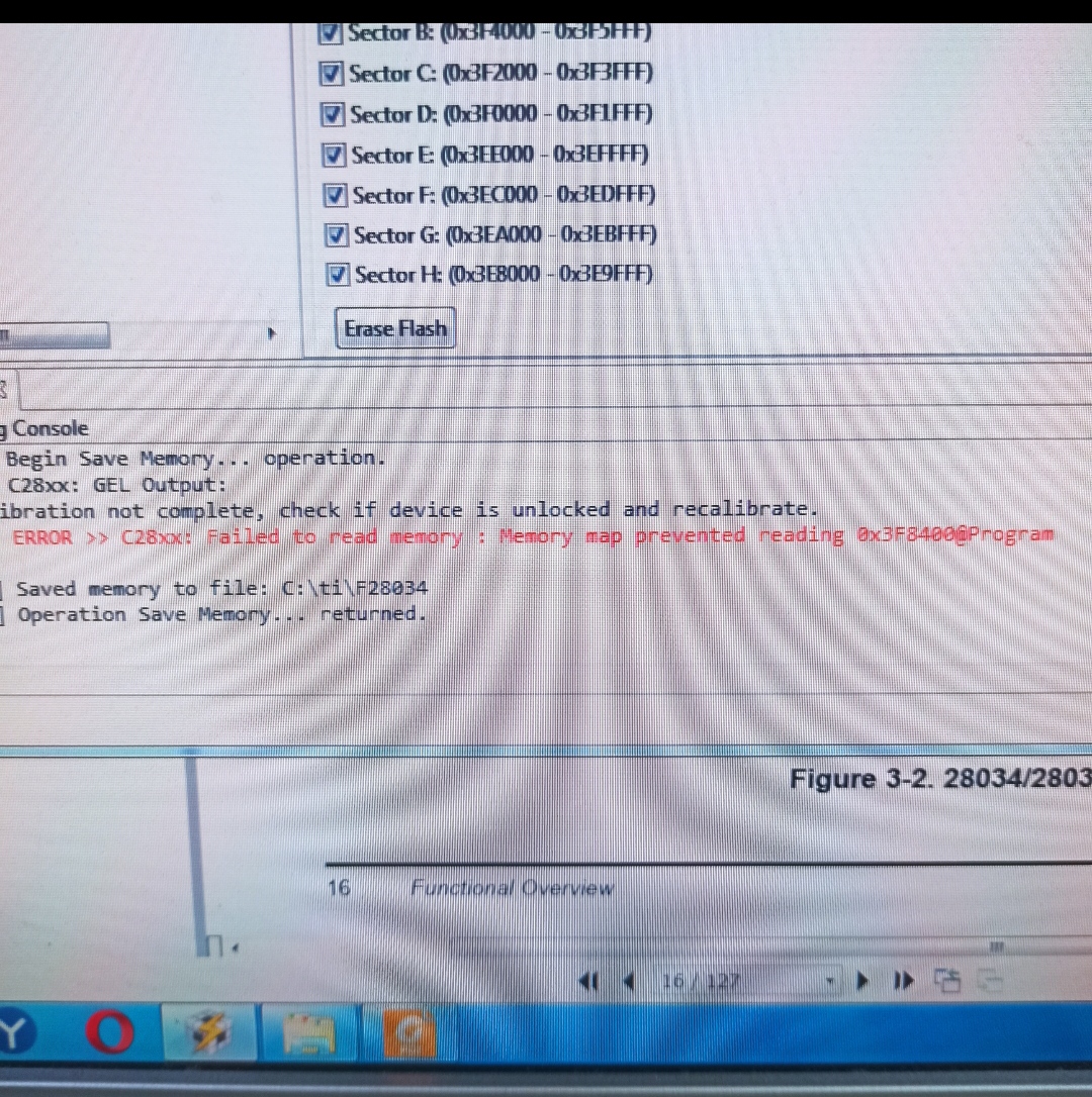

Заканчивается всё на вот такой ошибке:
https://img.radiokot.ru/files/150791/3k7xd0a8ve.jpg

Взяли другие марки и изображение стало нормальнымJack_A писал(а):LSD исправлено

https://img.radiokot.ru/files/150791/3k7xd0a8ve.jpg[/uquote]Видимо выставлена защита от чтения.
