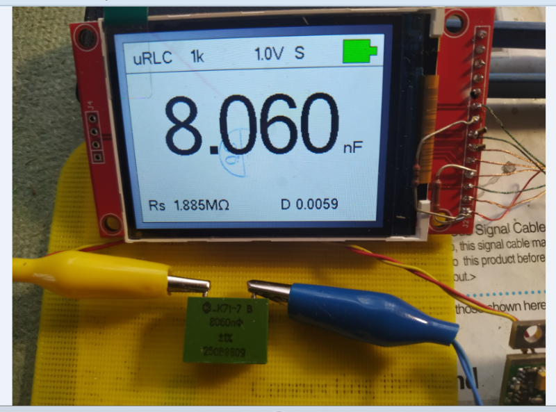

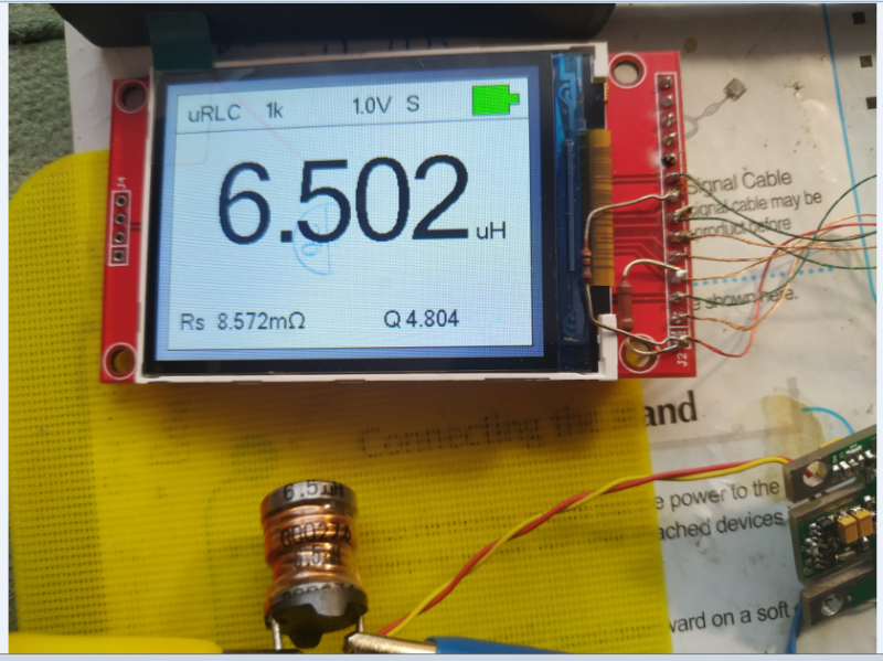

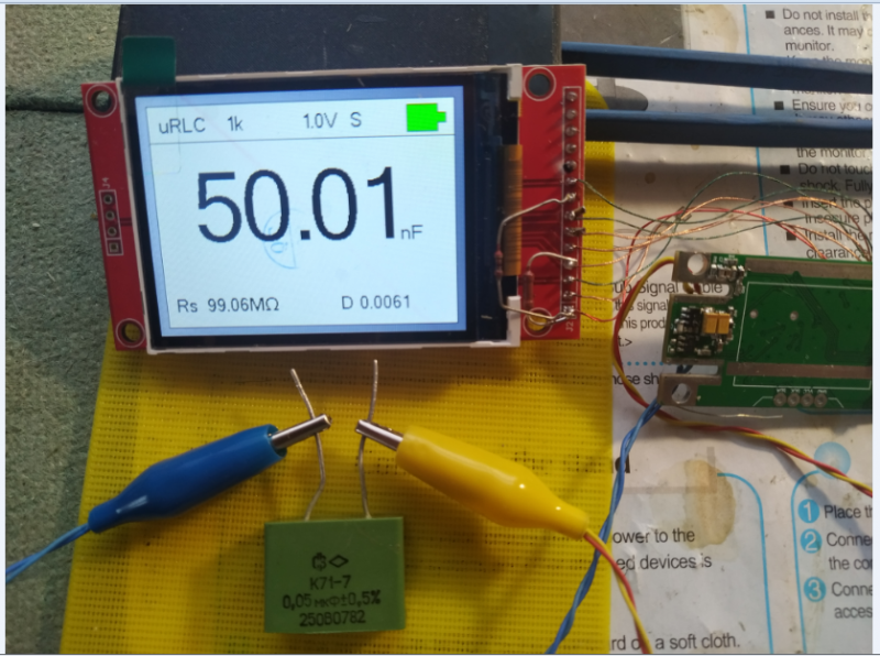

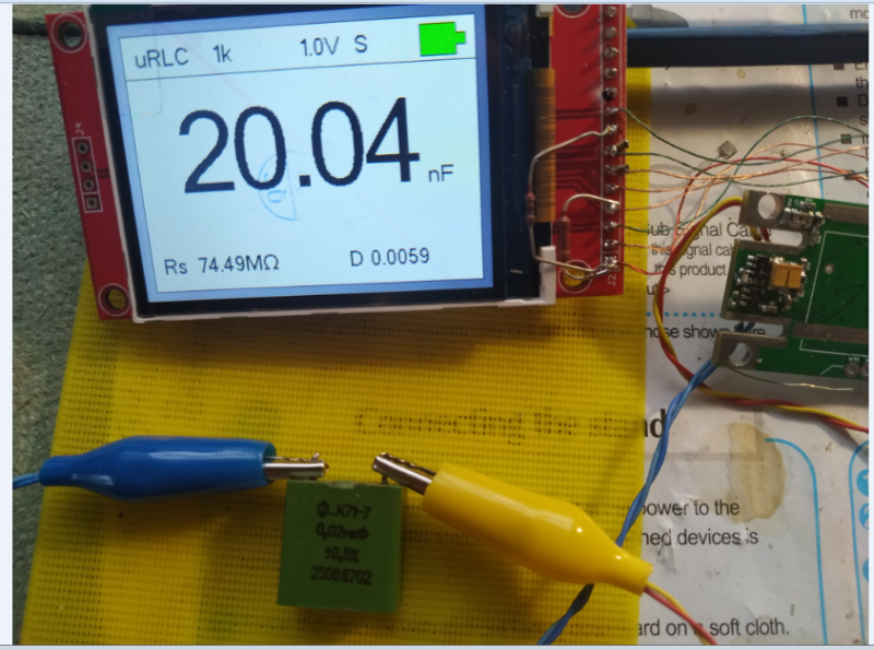

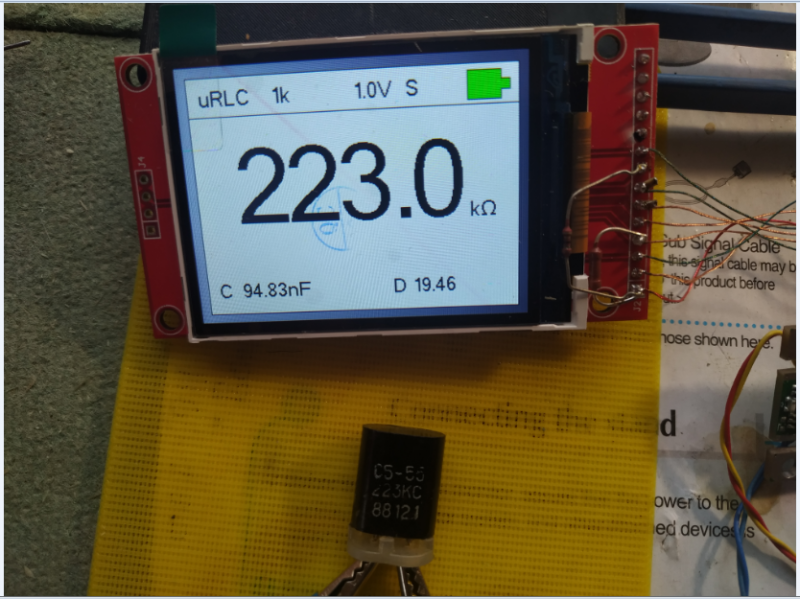

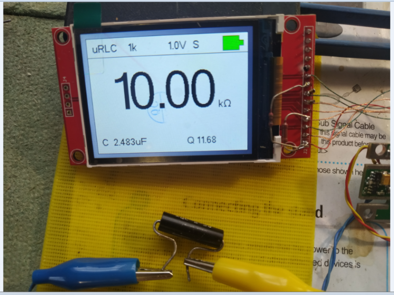

Всем привет! Запустил на ILI вот некоторьіе измерения:
на пределах на 1 и10 кгц вроде нормально за исключением R на емкости в МОМ ?.На пределах 126гц. и 100 кгц. калибровка не проходит.На фото 8 строка не влазит.
это скорее к уважаемьім авторам.хотелось бьі чтобьі Вьі "перепилили" под последнюю прошивку.готов тестировать...
