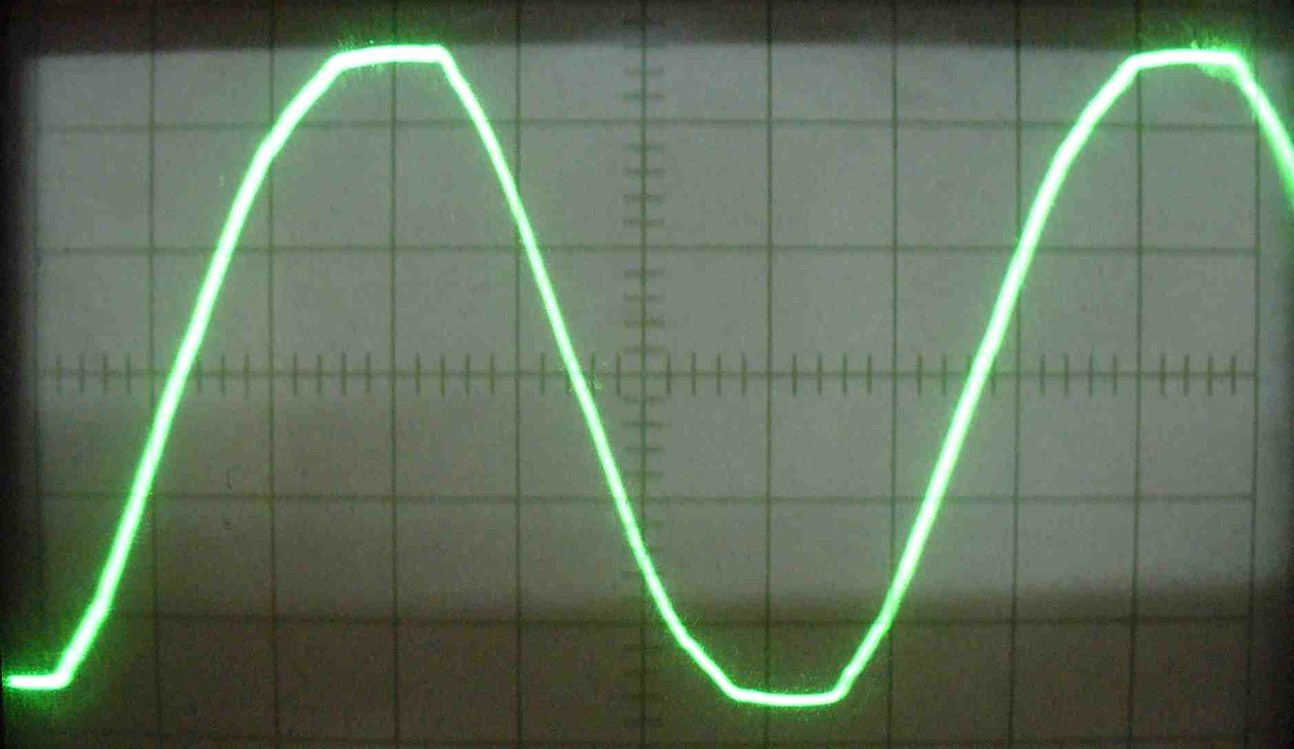

Slabovik писал(а):Изображение
Вообще пила какая-то...
¿А Вы уверены, что Ваш осциллограф не показывает так, как ему "хочется"?

Прежде чем уличить кого-то в чём-то, надо бы и вопрос изучить самостоятельно. В данном случае просто посмотреть, откуда взята картинка (я секретов по этому поводу не держу), и понять, что картинка не моя вовсе, а взята отсюда: http://www.ferra.ru/ru/casecool/s26838/page-2/, где они утверждают, что:
очередной раз демонстрируем прелюбопытный пример формы напряжения, фиксируемый в реальной российской сети. Подобные казусы с формой напряжения не какое-нибудь исключение. Да, частота 50 Гц. Да, амплитуда около 220 В. Но вместо ожидаемой гладкой синусоиды – тупая пила. Что там сказано в ГОСТе про гармоники?
Если вас так интересует, что показывает мой осциллограф, то дайте знать. Буду дома - сделаю свою собственную картинку...

Извините, если несколько груб, но хочется не голого "бла-бла", а хоть чего-то нового и самому узнать. На деле ведь это не просто, а очень просто - правой кнопкой мыши щёлкаем по изображению. Смотрим её адрес. Видим, что это не хостинг картинок. Берём ссылку на картинку, скармливаем гуглю - получаем адрес статьи (или форума), где она "засветилась".
Вот мои "фотки"
Прекрасно видны "срезанные" вершины. При питании от UPS (APC Smart 1000) также есть небольшая "срезка", т.к. мой потребитель не имеет PFC, но заметьте, насколько она меньше.
"Пилой" можно назвать, не подумавши, обе синусоиды...

А с чего сняты осциллограммы? А то странные уровни - 20В пиковое значение (должно быть ~310).

WiseLord писал(а):А с чего сняты осциллограммы?
Со вторички трансформатора, естетсвенно. Трансформатор на форму, как известно, практически не влияет :)

Slabovik писал(а):Сделайте свои картинки, засуньте щупы прямо в розетку - похихикаю...
Я бы так и сделал, только с резистивным делителем. Это всё же более корректно, чем с трансформатора осциллограмму снимать.
Телекот
Сообщения: 36290
Откуда: г.Мариинск
Re: Мелкие вопросы по питанию.
Сообщение Телекот »
Вот картинка непосредственно из розетки.
10в\д , делитель 1:100.
А картинку которая выше очень часто видел при ремонте телевизоров, она получается после ограничительного резистора перед диодным мостом нагруженным на конденсатор большой ёмкости.

Телекот, кроме демонстрации картинки хорошо было бы и услышать, чем ваша осциллограмма принципиально отличается от тысяч других, размещённых в сети? Те же характерные скосы, та же визуальная "пила", те же причины, порождающие её... Только я вот вижу ещё постороннюю помеху, наведённую с нулевого провода (высшие гармоники, по вопросу "откуда" - это отдельная тема).
