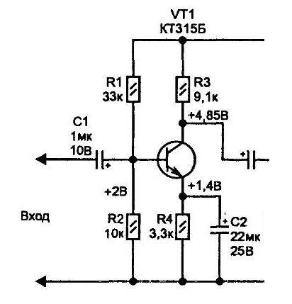

murzistor, измените значения резисторы схемы 3, например на эту схему:
Эмиттерный конденсатор включите если нужно.

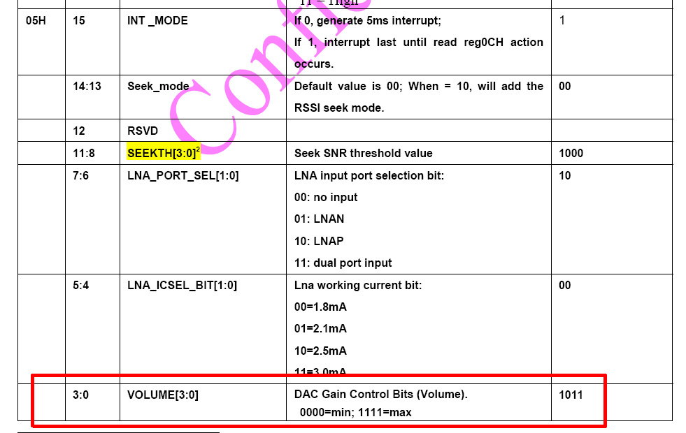

Перед этим из программного кода убедитесь, что RDA5807 настроена на усиление максимум: 16 позиции есть, reg 0x05: VOLUME[3:0].

ps без С2 усиление схемы <3
KV_amp ~ 1/((1/R3+1/Rload)*(R4+Re_VT1))

AlexS4, RDA5807HS Audio L/R Output Voltage при reg 0x05 VOLUME [3:0] = 1111 -> 420 mV на 32Ω.
Почти уверен, что там и предусилитель не нужен. 8-pin RDA5807M работает в данный момент на столе.

utr-serp писал(а):подключил приемник "1" к усилителю "2". Громкость оказалась недостаточной, и я добавил между ними каскад "3", но он получился очень "корявым" и сильно ухудшает звук.
боюсь проблема искажений возникает именно в "2" :music: , просто на малых сигналах это заметно не проявляется.
там единственный VT4 усиливает напряжение сигнала и есть вопросы к стабильности смещений в 2хтактном каскаде. если не хотите менять схему "2" - думаю надо делать усиление "3" ~ 5..10 и увеличивать ООС в "2" напр добавив 100R в эмиттер VT4.

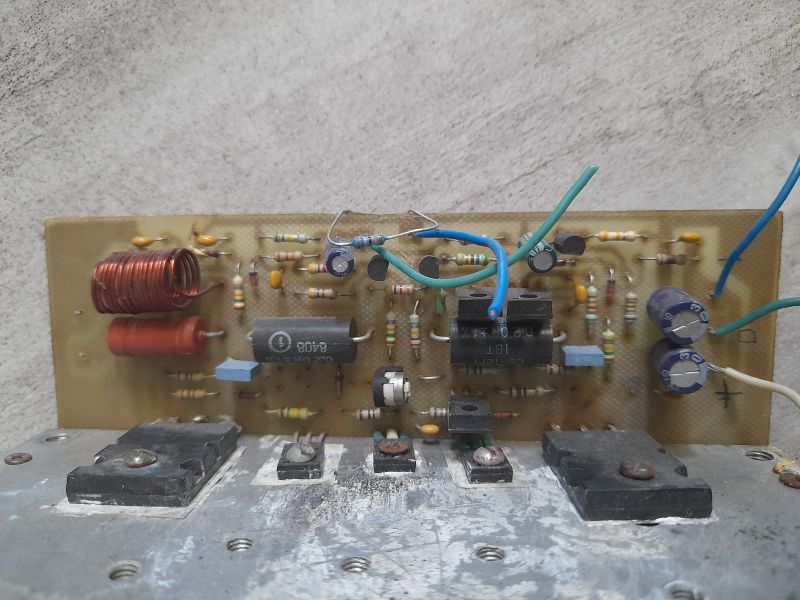

Может кто то по печатной плате подскажет схему?
Что то холтоноподобное.

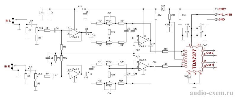

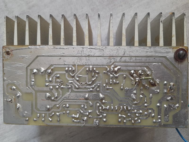

Всем :beer: Посмотрите, пожалуйста, схему и плату к ней. Что здесь не правильно нарисовано? Описание усилителя здесь https://audio-cxemz.ru/shemyi/usiliteli ... -30vt.html
З.Ы. Сама ТДА и МС исправны.

тот девайс на PT2322 и PT2323, по-хорошему хотя бы мелкие конденсаторы плёнкой сделать ?
samand587 писал(а):сему
а этот "темброблок" точно нужен ?
Сообщения: 2315
Откуда: Седой Урал
Сообщение samand587 »
[uquote="O5SCP14",url="/forum/viewtopic.php?p=4605381#p4605381"].... точно нужен ?[/uquote]
Да, хотелось бы запустить! :solder: Плата распаяна, но пока топчусь :facepalm:

Запустил! :music: Всем спасибо :))

[uquote="samand587",url="/forum/viewtopic.php?p=4605362#p4605362"]Посмотрите, пожалуйста, схему и плату к ней. Что здесь не правильно нарисовано?[/uquote]
Про то, что касается TDA7377, ничего не скажу, оно класса D, я его считаю бесовством. То, что перед ней, выглядит скорее грамотно.
Там гденть есть уточнение, что R5 - регулятор баланса, две половины надо включать "в противоположные стороны"? и что все крутилки там с линейной звисимостью сопротивления от угла поворота?
