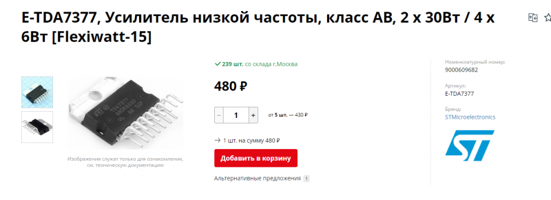

Phlanger писал(а):что касается TDA7377, ничего не скажу, оно класса D
:shock:
Это когда она в класс D перешла ? Подобные её (а мб и она тоже) стоят в 2.1 системах Creative
Спойлерhttps://forum.arduino.cc/t/no-bass-from-my-creative-labs-i-trigue-3400-pc-speaker-system-solved/52214/5
Сообщения: 2328
Откуда: Седой Урал
Сообщение samand587 »
[uquote="Phlanger",url="/forum/viewtopic.php?p=4605519#p4605519"]...оно класса D.... R5 - регулятор баланса.... с линейной зависимостью сопротивления....[/uquote]
Не правда ваша! Вот цитата из даташита:"TDA7377 — микросхема для автомобильных усилителей класса AB, способная работать по мостовой схеме или как четырехканальный усилитель." Ну и из логики. Зачем классу Д радиатор 400кв.см? R5 регулятор громкости(проверено на практике). А крутилки класса В пока какие есть- китайские, которые уже шуршат хотя и новые. :facepalm:

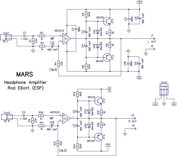

Подойдет ли к этой схеме оу к574уд2а/б Изображение
Сообщения: 1988
Откуда: KN34PC, Болгария
Сообщение veso74 »
100 лет назад (hi! :) 36 г. примерно) использовал ее на 741, а потом на 740, потом на 5534. Хорошо пела. Должно работать с любым ОК.
