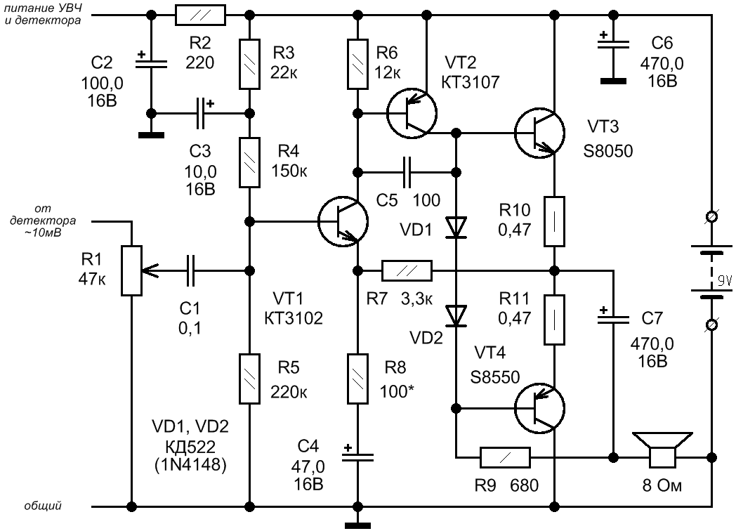

[uquote="olegue",url="/forum/viewtopic.php?p=3318516#p3318516"]собрал, громкости ВАУ, даже больше чем надо.[/uquote]Попробуйте всё же предложенный четырёхтранзисторный усилитель.
Там коэффициент усиления чётко задаётся резисторами и минимум разделительных конденсаторов.
[uquote="olegue",url="/forum/viewtopic.php?p=3318516#p3318516"]а как ведет себя подобный усилитель на транзисторах если увеличить сопротивление выходных динамиков, например вместо одного на 8 ом поставить 2 таких же последовательно?[/uquote]Нормально.
Максимальная мощность уменьшится в два раза.
Но тогда можно уменьшить увеличить резистор в коллекторе Т2 в два раза (в схеме под спойлером R7), для экономии тока в покое, при условии, что он был выбран правильно.

olegue писал(а):Транзисторы на выходе не плохие 8050
Плохие. Эти транзисторы для ключевых применений, а в УНЧ им нужно рассеивать тепло. Правда, при батарейном питании там тепла немного, тем не менее... Схема практически без изменений, где-то добавлено, где-то убавлено. Однако вы так и не озвучили необходимую чувствительность. При указанных на схеме номиналах она весьма высокая - порядка 10 мВ
В общем случае данная схема в C5 не нуждается - там весьма приличный запас устойчивости и без него. Но при наличии C5 уменьшается усиление на ВЧ (за 100 кГц), что благоприятно скажется на общей устойчивости приёмника.
Значительное увеличение сопротивления R9 приводит к весьма заметному уменьшению амплитуды в нижнем плече. Увы, но эти "лишние" три миллиампера - плата за простоту схемы.

murzistor писал(а):Но тогда можно уменьшить резистор в коллекторе Т2 в два раза (в схеме под спойлером R7), для экономии тока в покое, при условии, что он был выбран правильно.
..при уменьшении этого резистора ток покоя как раз-таки увеличится... :)))
p/s..резисторы в эмиттерах ВК при таком питании ни к чему...

как подобрать правильно сопротивление резистора- регулятора громкости на входе УНЧ?
ssc
Сообщения: 24384
Re: Нужна схема УНЧ на транзисторах.
Сообщение ssc »
..номинал не более входного сопротивления УМ..

так- да! А как его узнать - какое входное сопротивление УМ?
Slabovik
Сообщения: 17234
Откуда: Тюмень
Сообщение Slabovik »
У приведённой выше схемы номиналы указаны. Входное сопротивление УНЧ порядка 80-85 кОм.

ох, блин, опять ликбез. ну раз уж речь зашла о конкретных схемах, то буду конкретно по ним. на всякий случай оговорюсь, что это прикидка "на пальцах", точнее можно посчитать, если станет интересно.
[uquote="olegue",url="/forum/viewtopic.php?p=3318272#p3318272"]Изображение.[/uquote]итак, входное сопротивление этого усилителя составляет около 20 Ом. поэтому низшая воспроизводимая частота при указанных на схеме деталях составит 170 Гц.
[uquote="olegue",url="/forum/viewtopic.php?p=3318516#p3318516"]Изображение
собрал, громкости ВАУ, даже больше чем надо. А вот низких частот увы, практически нет.[/uquote]теперь здесь считаем. думаем, что бэта=100
тут получше: входное сопротивление порядка 600 Ом, поэтому нижняя частота стала около 30 Гц.
теперь соединим их вместе. получился мой любимый усилитель! :shock: его к-т усиления будет около 60 дБ (ну, 60 не будет, потому как УН столько не потянет), что явно многовато. для исправления этого эффекта необходимо в эмиттер предварительного усилителя включить резистор. для получения к-та усиления около 20 (в принципе, усиления должно хватить) его номинал должен составлять около 300 Ом. возможно, придётся подобрать режим транзистора. при этом напряжения между эмиттером и коллектором в размере 2 В вполне достаточно.
да, и резистор в эмиттере транзистора в первой схеме (22 Ом) надо будет убрать.
как посчитали?
Vilsi
Сообщения: 886
Зарегистрирован: Вс дек 29, 2013 22:05:07
Сообщение Vilsi »
принял условно к-т усиления каскада = 1000. тогда 5,6к по Миллеру превращается в 56 Ом. плюс у него в параллель 1,5к и входное сопротивление транзистора.

murzistor
Сообщения: 6088
Сообщение murzistor »
Два германиевых диода параллельно - это да, я тоже так сделал! Иначе ток покоя великоват.
Но у меня выходные транзисторы ГТ402, ГТ404, остальные кремниевые (получается гибрид :))) ). На выходе амплитуда 3 вольта и выше при питании от двух литий-ионных при искажениях Х.З. процентов.
При половинной амплитуде звук уже хороший.
(Думал ещё провести эксперименты с кремниевыми транзисторами, пока не проводил.)
По первой схеме:
R7 великоват. По-моему, R7 надо считать так: сопротивление динамика умноженное на наименьшую бэту выходных транзисторов.
Странно, что C3 подключён к выходу усилителя, а не к коллектору Т2, как обычно.
Эта схема стабилизирована по постоянному току. Я видел другую схему, где такой стабилизации не было.
Во второй схеме "общий" (внизу) - минус.
Но особенность этих схем в том, что в них по два NPN и по два PNP транзистора!
То есть, меняем местами Т1 и Т2, а также Т3 и Т4, переворачиваем диоды и питание - и всё работает! Если ничего не перепутать.

Странная схема выходного каскада. Если это - схема с усилением напряжения, то как-то всё вывернуто наизнанку.
Вольтодобавки нету. Зато - дифкаскад!
Что корректирует RC-цепочка в цепи ООС?
ssc
Сообщения: 24384
Сообщение ssc »
murzistor писал(а):Странная схема выходного каскада.
..ничего странного..
murzistor писал(а):Если это - схема с усилением напряжения
..вот именно - это шиклай с Кп по напряжению больше 1..но лучше ТАК не делать
1)..термостабильность..
2)..искажения..
3)..устойчивость..
..в низковольтном применении шиклай вполне себе оправдан, потому как дает выигрыш по выходному напряжению в Uпор. б-э (для одного плеча)..
..я же вроде как давал тут скрин УМ Верютина для юности, чем он плох..?
murzistor писал(а):Что корректирует RC-цепочка в цепи ООС?
..валит частотку сверху, чтобы не было наводок на магнитную антенну и пр. зависимые индуктивности..
..схема не айс...может, для приемника с частотой 300..8000гц она оптимальна, но не более.. :)

в чем смысл резисторов r7 и r8 по 0.47 ома?
