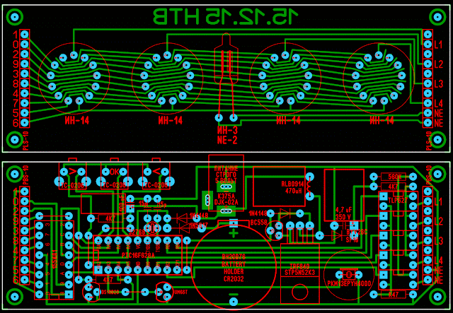

Спецы подскажите пожалуйста как можно скорректировать показания температуры в часах , а то врут одни 3гр другие 4 .
В программе есть такое или нет ( Элиза ) .
Slabovik
Сообщения: 17234
Откуда: Тюмень
Re: Подскажите... различные мелкие вопросы
Сообщение Slabovik »
Датчик температуры на плате в корпусе часов? Рядышком с процессором и 155ИД1? Часы при работе греются? Как раз градуса на три-четыре? Как думаете, какую температуру показывает датчик?

vlad.ai
Сообщения: 20
Зарегистрирован: Вт мар 12, 2019 13:00:58
Сообщение vlad.ai »
Slabovik, Нет- нет он вынесен наружу корпуса , у тех что внутри разница была 4гр .В общем не выйдет не чего с этой затеи , а жаль .
Ещё вопросик ,а почему через пару недель работы в часах на ин 12 сгорел ИРФ840 и дроссель - возбуд или это связано с прошивкой ?
Slabovik
Сообщения: 17234
Откуда: Тюмень
Потому что ключ преобразователя управляется непосредственно от процессора, что крайне ненадёжно. Более того, во многих часах по такой схеме существуют программные "ошибки" приводящие к сгоранию преобразователя (конкретнее об этом было написано в теме про часы на ГРИ).
Вывод? Он печален...

vlad.ai
Сообщения: 20
Сообщение vlad.ai »
Ещё вопросик -подскажите какими программаторами шьете пики , пиккит 2 лайт (студенческий )иногда пишит нет микроконтроллера - т.е не может определить 16F628А тогда еду к товарищу у него PL866 он видит сразу без проблем , а как на ваш взгляд Программатор PIC K150 USB- такой пойдёт для микрух которые не видит Пиккит 2 лайт .
PL866 -дороговат для редких работ , а PIC K150- 500р - не дорого .

vlad.ai
Сообщения: 20
Сообщение vlad.ai »
[uquote="webtime",url="/forum/viewtopic.php?p=3668877#p3668877"]K150 определяет/пишет 16F628А без проблем.[/uquote]
Может я не много не правильно задал вопрос, но пишет и Пиккит 2 без проблем , просто когда он их не видит это золоченные или стоит в проге защита от считывания программы . Ну грубо скажу записал микруху для часов Элиза - начал считывать и он её не видит- всё нет микрухи , и так всегда после записи если хочешь проверить .Вот по этому и спросил про К 150 .
webtime
Сообщения: 844
Зарегистрирован: Пт авг 31, 2018 21:53:52
Откуда: ул. Островидова, общага напротив
Сообщение webtime »
Защита прошивки не влияет на использование, защищенную прошивку можно стереть, и записать новую без проблем.
К150 читает любую, прошивку исправного мк, только незащищенная прошивка будет иметь вид один, что-то типа
Код: Выделить всё
12C0 1895 1895 18951
, а защищенная -
Код: Выделить всё
0001 0002 0003 0004
. Если чип не_пишется/не_читается, значит, проблемы с чипом, если чип пишется, но не читается, возможно, проблемы с программатором.
