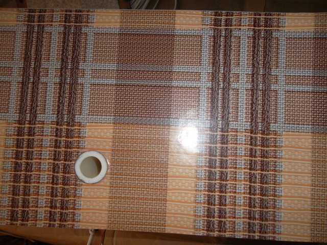

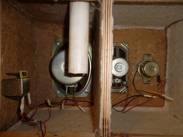

Опять модернизировал з-х полоски свои,у соседа взял сверло-коронку на 32,фазики сделал из ППР трубы .В пищалке фазу перевернул,горб был в СЧ,ВЧ..так оказывается и было в телевизоре,рассмотрел на старых фото при увеличении,хорошо что сохранил.Поискал в сети,оказывается часто такое производители в 3-х полосках делают,пищалка в противофазе. Синтепон опять заложил с ним лучше.Звучать получше стали,будет с них, ничего не выжать больше.
Теперь можно и Пинк флойд послушать.. классные переходы в"The Dark Side Of The Moon". :) :music:

А что за динамик в камере , где фазик поставил?

От телевизора все..

Понятно , типа мидбас. Ему надо фазик по шире . Где то сантимов 5,6 см . И очень короткий .
Потому как с этого динамика много низа не выжать , но объём будет приятный .
Я на польскую эстраду городил короткий фазик в корпусах по 35 литров. Герц от 45-50ти играли.
Даже ветер шел от не плохой и панч . Динамики не в дорогом сегменте , но с очень неплохими параметрами .
Это можно сказать добрый мидбас.
:wink: Убить я их не смог в машине . Сопротивление у них 8 Ом , они не чувствуют автомобильного усилка .
Сейчас брат их в трёх полоску мастырит.

Потому как с этого динамика много низа не выжать , но объём будет приятный .[/uquote]Пока не хочу,уже несколько раз дорабатывал,играть не хотели,никто не советовал..предлагали выбросить на помойку.. :) Баса не добиться путёвого,там стояло в коробе из пластика,он вибрировал и давал бас..а тут у меня ящик из ДСП,не даёт ему вибрации,добился чтобы не бухало хоть..на некоторой музыке хороший мидбас есть,на другой подкрутить бы,да нечем,а ВЧ и СЧ классные!
