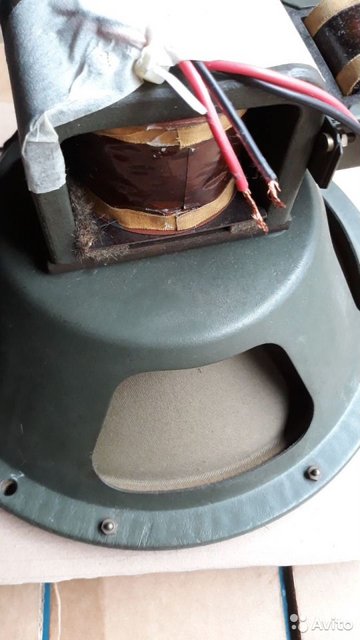

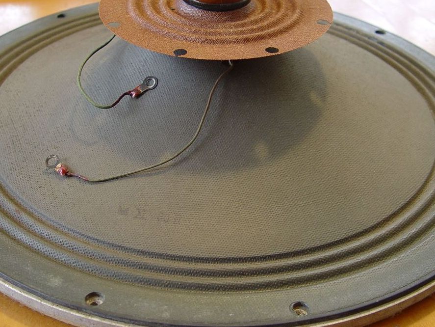

У них и структура бумаги была необычная,наши в Кинап похоже повторить не смогли,вот в увеличении 405-й:

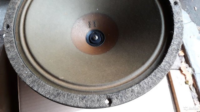

Такой на Авито попался,как новенький,за 19 000 Speaker GREEN CONE klangfilm Field Coil Full Range CINEMA HORN 1930's PAIR Kino :
Спросил почему так выглядит?
- Он стоял в приемнике и был обёрнут в плотную акустическую ткань, защищая диффузор снаружи и изнутри.
Звук детальный и аналоговый.Я когда впервые услышал на подмагничивании, другие и слышать нет желания.На других постоянных магнитах со временем размагничиваются и уже звука остается третья часть от нового.
Вот такие экземпляры попадаются.. :tea:

[uquote="Piter736",url="/forum/viewtopic.php?p=3925485#p3925485"]У них и структура бумаги была необычная,наши в Кинап похоже повторить не смогли,вот в увеличении 405-й:[/uquote]
Ты не пори чепухи и не делай заключения,если слаб в теме. Это не структура бумаги,это отпечаток сетки,на которую осаждается целлюлоза. Целлюлоза в баке постоянно размешивается с водой и находится во взвешенном состоянии,сетка конусная движется снизу вверх, и на неё процеживаясь,оседает целлюлоза,вынырнув из раствора с осевшей целлюлозой,идёт в сушку. Вот поэтому одна сторона диффузора в сетку получается,это старый способ изготовления диффузоров,так же и все наши динамики делались и Кинап и для бытовой техники и даже наши компрессионные и маленькие 1ГД9 и 1ГД40,6ГД2,8ГД-1,10ГД36. А потом с 95 года наши стали штамповать под прессом диффузоры, так же как с 1985 года за рубежом стали штамповать. Это ускорило процесс в десятки раз.
