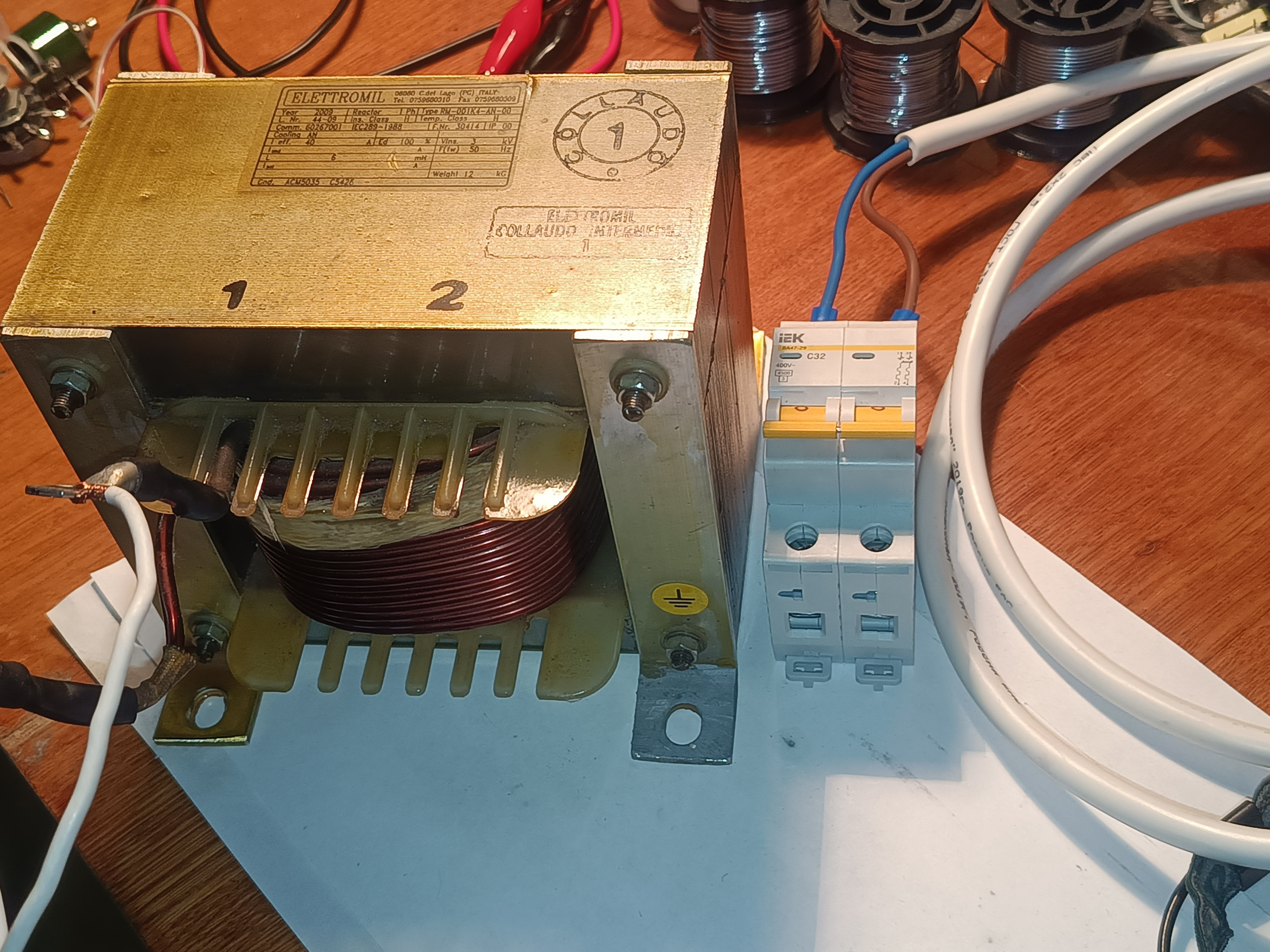

А я начал заниматься дросселем для шестисотого Бульдюка на железе от силового трансформатора ОСМ1-0,63. Есть просто ОСМ-0,63 (более древние модели), из которого уже сделан дроссель и он успешно в работе. А ОСМ1-0,63 отличается меньшей площадью сечения железа - 2000кв.мм (против 2500кв.мм у старого), но максимальная индукция стали выше, примерно на 15%. Отсюда и витков мотать на такое сечение нужно не 150, а 130 достаточно. Он будет самый легкий - полный вес ожидается около 7кг (против 9 или 12).
Железо
Размотал какой-то сварочник (трансформаторный), чтоб добыть провод.
Начал мотать обмотку. На сегодня "разминка для пальцев" закончена, но продолжение следует :tea:
Провод - шинка медная типа ПБД 1,06х4,5мм. Сечение ~4,7кв.мм, прям то что надо. А для длительной нагрузки 25А поставим на дроссель вентилятор.
Продолжение..Катушка готова, 135 витков, 9 слоёв шинки с лакотканью между слоями. Сопротивление обмотки 0,1Ом. Вес катушки около 1,7кг.
Собрал сердечник без зазора, сделал прогон от ЛАТРа до 110В - насыщения нет, всё хорошо (проверяю для того, чтобы быть уверенным, что дроссель не войдёт в насыщение при максимальной нагрузке Бульдюка). Момент входа в насыщение можно определить по резкому увеличению силы тока при незначительном увеличении напряжения, подаваемого на дроссель.
Дальше сборка с подбором зазора для получения рабочей индуктивности ~8,5мГн, и испытание в работе.

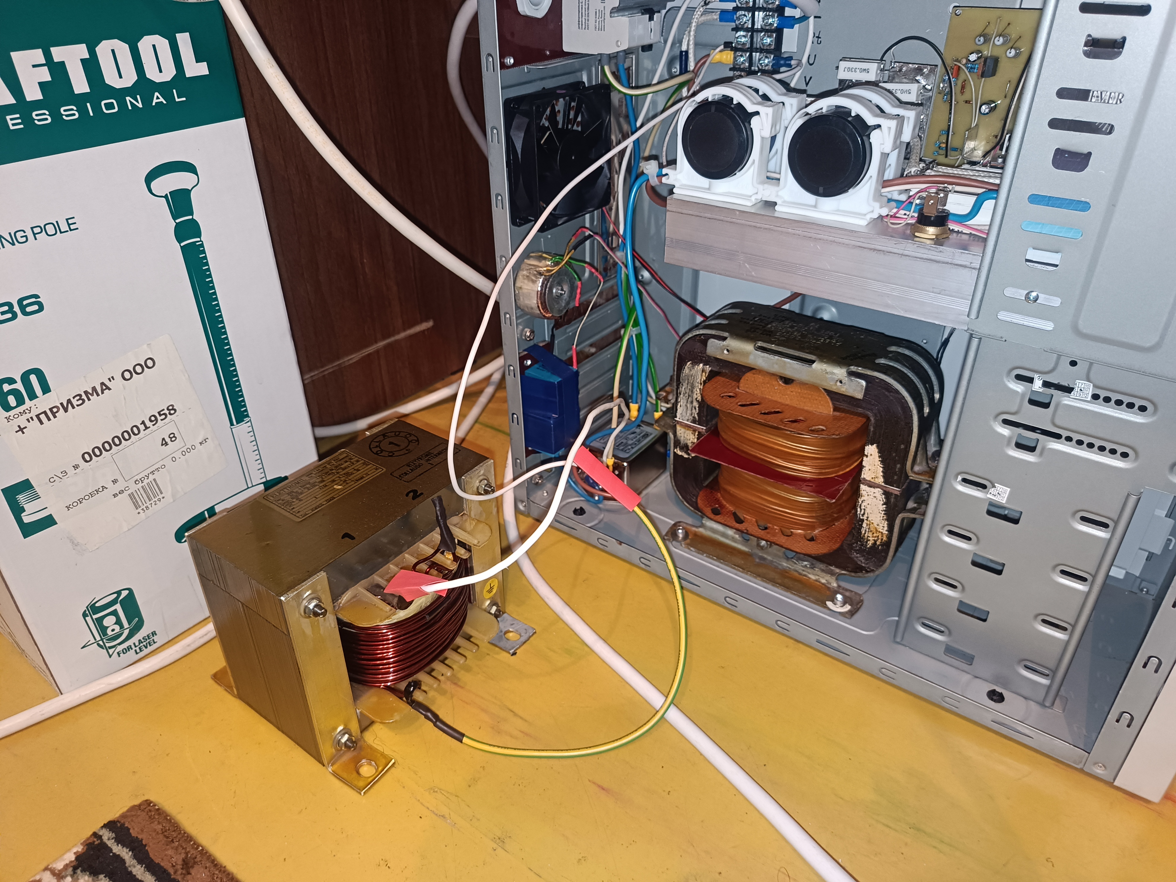

Дроссель на базе ОСМ1 испытан. Гонял маховик с выходом до 5кВт на валу и с торможением. Всё работает хорошо.
Под штатную железную стяжку сердечника в местах зазора подложил текстолит, чтоб меньше перекрывала зазор (меньше греется).
Индуктивность 8,6мГн получилась при величине зазора ~5,3мм.
При длительной нагрузке в 20-25А желательно продувать корпус, где будет установлен дроссель.

Alex_BB писал(а):мастодонт! 15кг))
Да, этот облегчённый, чуть больше 7кг. И медь не 6 квадрат, а 4,5, и железо работает с большей индукцией, поэтому его надо продувать под нагрузкой. Меньше уже нет смысла делать.
Вот такие картинки работы шестисотого Бульдюка с этим "малым" дросселем в питающей сети сопротивлением ~0,55Ом.
Напряжение сети (красный) и потребляемый ток (белый).
Предзаряд, выход на максимальный режим, торможение в сеть
Механическая мощность, вкачиваемая в маховик в конце разгона, около ~5,5кВт, такой-же и отбор мощности вначале торможения.
Электрические активные мощности - потребление всей системой до 7кВт, пик мощности рекуперации в сеть из-за переходного процесса до 5,5кВт, среднее значение в начале торможения около 4кВт.

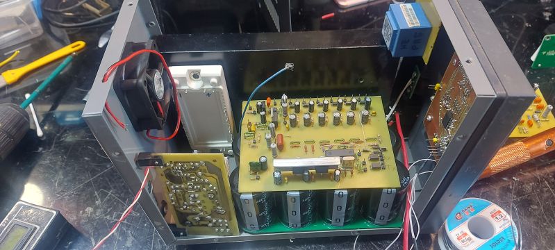

частотник восьмикрут на 648А 50-75 с показометром.
Подскажите пожалуйста в чем причина вылета при включении транзистора КТ815(Т4), оптрон менял не помогло, спасибо.
Сообщения: 172
Зарегистрирован: Сб сен 15, 2018 19:04:00
Сообщение aleksey_1184 »
Про обратный диод для реле не забыли?
Сообщения: 36
Зарегистрирован: Вт июн 15, 2021 13:50:07
Сообщение yuriy98kosmos282 »
Диод на реле целый
Сообщения: 3033
Зарегистрирован: Чт июн 26, 2014 00:04:37
Сообщение DC-AC »
yuriy98kosmos282 писал(а):в чем причина вылета при включении транзистора КТ815(Т4)
Может от большого тока, катушка реле с витковым замыканием, полярность диода перепутана или это не диод, а стабилитрон вольт на 5.
Сообщения: 36
Реле проверял лабораторником, срабатывает. Так же выпаял и проверил диод, оказался целый, но на всякий заменил новым. есть подозрение что какое то замыкание, тк при полном запуске реле не срабатывает (и вылазит ошибка F0.2), хотя питание на банки приходит...визуально проверил не раз платы на случайное замыкание или непропай, ничего подозрительного не нашлось.
