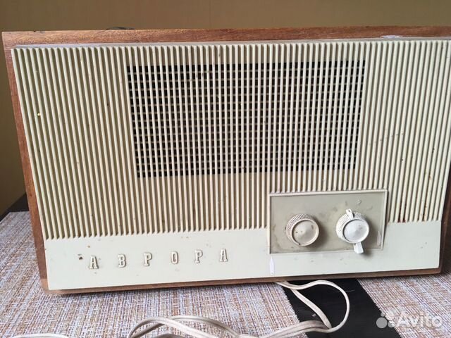

[uquote="r9o-11",url="/forum/viewtopic.php?p=3936520#p3936520"]vovw, 1Вт при неизвестном, но приемлемом, уровне искажений...[/uquote]...Если память меня не подводит, там номинальная мощность порядка четверти ватта, так что ватт не получится, скорее всего... :dont_know: :)

[uquote="vovw",url="/forum/viewtopic.php?p=3936508#p3936508"]звуковой трансформатор от такого устройства похожего- если применить в усилителе , кто может сказать сколько ват при нагрузки он может выдать предполагается использовать классическую схему режима а и соответствующие д етали для сборки , германиевые транзисторы ,метало бумажные конденсаторы , подобную акустику. нужно при создании действующего устройства при написании новой диссертации, по теме (Импорт о замещение на основе вторичных ресурсов)[/uquote]

As, если гугль нам не врёт, то это схема трёхпрограммного приёмника "Аврора". Железо в выходном трансформаторе Ш16х18. Витков в первичке 1-3 - 1663, во вторичке 4-5 - 80, что делает Ктр=20,8. Потребляемый ток всего приёмника 60-80 мА и, скорее всего, как минимум 30-40 мА проходит через первичную обмотку 1-3 и это позволяет представить вариант выноса трансформатора из цепи постоянного тока (т.е. подключить через конденсатор) и тогда для получения на вторичке переменного напряжения 2 В на первичку нужно будет подать 41 В. Что при эффективном токе 40 мА даёт "мощность в первичке" около 1,23-1,64 Вт.
Чтобы подать 41 В, полупроводниковый усилитель нужен с питанием 70-80 В. Ну, или с двуполярным 2х35 В (2х40 В).
Если использовать первичку по выводам 1-2, то Ктр будет 15,8 и тогда "большой переменки" достаточно 31 В.
Можно, конечно, попробовать в качестве первички выводы 2-3 (400 витков) и тогда Ктр=5. Дальше сами посчитаете? :))

...Лучше уж исходную схему перевести на "кремний" - искажений будет поменьше... :) (На выход интересно например КТ940 примерить - он и по линейности, и по частотке получше "полена" будет... :roll: )
