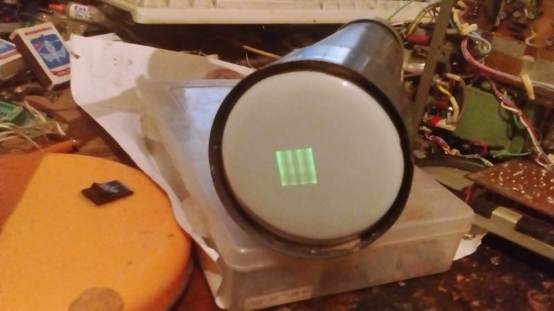

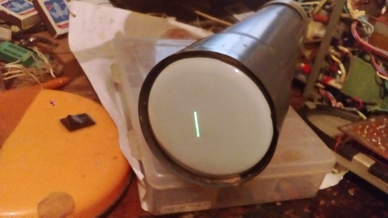

Уже нет сил... Просто вынес мозг(его останки)...
Чинил наскоками - раз в месяц по одной детали, по этому сейчас многого не помню.
Вообщем был убитый в усмерть... Труп трупом
Вынесло трубу(заменил),
кондёры электролиты и плёнку в высокой почти все поменял,
вынесло питание(заменил),
кпзози(т30) в разв. заменил(снял со входа т1, а туда поставил 303б)
Были ещё выбиты пару толи 315, толи 361-ых на основной плате - поменял, но не помню где точно.
Наверное почти все транзисторы и диоды на основной плате проверил,
плату с 940-ми проверил,
Фото до чего я докатился... Я уже просто не знаю куда копать...
:dont_know: думал сам починю, запущу - но всётаки знаний и опыта(вообще первый ослик в моей жизни) и терпения - у меня не хватает уже осилить его.
Так без касания пальцем(эфф. метод проверки :))) ) входа
а так с касанием

ни хрена себе! :)) :shock: это у кого не хватает терпения? я б уже давно об стенку эту кучу железа! столько проделал всего. .. а если действительно проверил все элементы, особенно, если правильно, так и опыта уже навалом. остался последний шаг.
ну чего, надо сначала питание мерять. +-12 В

ручки регулировок вверх-вниз-яркость-фокус как действуют?

Dik13, режимы транзисторов мерили,все норм? У меня была картинка как с 1го фото, штуки 3 транзистора не в режиме были( 2 дохлых,у остальных лапы отгнили). Какое напряжение на выходе пилы сзади прибора? Должно быть примерно -6В относительно корпуса.
Проверьте транзисторы схемы блокировки, схемы запуска и самого генератора развертки. Пока эти 3 схемы не заработают луча не будет. Вроде с Т25 начинать проверять если верно помню и до конца. Потом там на транзисторе большом сделан источник питания 5В,его проверить и вообще все питания присутствуют или нет, +12 и -12В выставить подстроечником.
