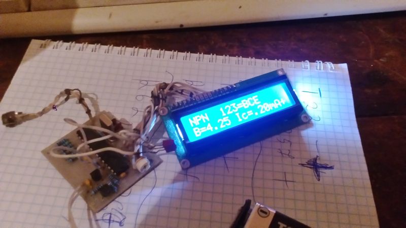

[uquote="Kelistraza",url="/forum/viewtopic.php?p=3915407#p3915407"]Dik13, режимы транзисторов мерили,все норм?
Вроде с Т25 начинать проверять если верно помню и до конца.[/uquote]
Какбы да... самое нелюбимое занятие режимы мерять, но пошёл от т22...
И что вы думаете - завышено, завышено, завышено,...
:dont_know:
Начал сначала проверять транзисторы на соответствие монтажу на плате, мало-ли вдруг я ошибся при установке, или до меня(там тоже копались). Если мультиком с выпайкой и без выпайки прозванивать переходы - всё отлично. Но я не поленился и на тестер...
Что вы думаете, как раз этот Т25-ый показал на тестере сначала ДИОДНУЮ СБОРКУ(тестер у меня исправен, откалиброван, и питание в норме),
а сейчас я хотел эту сборку сфоткать - показал транзистор но посмотрите на коф. усил. - 4 :shock:
Повторюсь... А мультиком на прозвонке - всё отлично. :dont_know:
Вообщем поменял 25-ый и осцил ожил. Теперь надо, да много ещё чего надо проверить\откалибровать\опыта набраться - чтобы потом "тыкать им куда попало" :))) https://youtu.be/rL8N5ll4IVM
