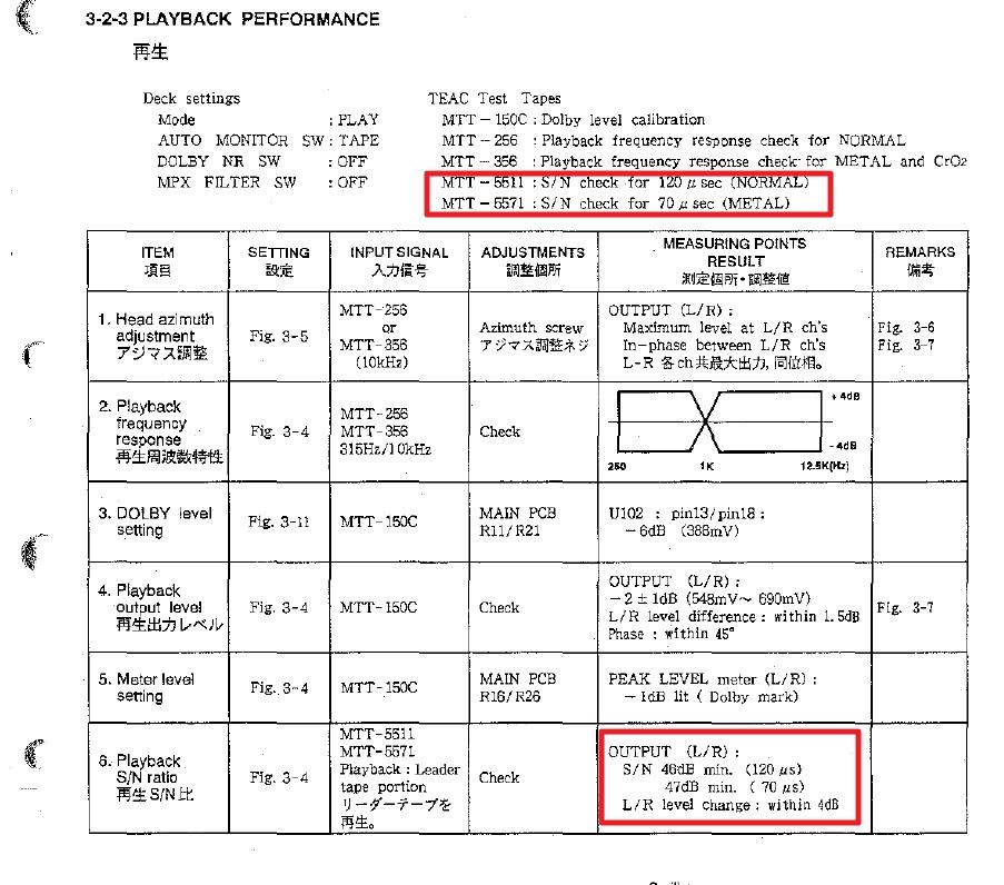

ssc писал(а): Пт май 22, 2026 21:24:36 s/n самого лучшего носителя первого типа - хуже минус 45дБ
это из той же оперы, что и усилитель виктор с 53 дБ ООС на 1 кГц и 18 градусов запаса устойчивости? :))

..Teac-V7010 наиболее честный мануал - проверка на соотношение s/n
..тебе видео снять - конкретно, с милливольметром - хоть мне и в лом чота сверх делать..?
..я смотрю, ты паяльник вообще никогда не включал.. :)

а я ниже 90 дБ/20 кГц как-то и не вижу петлевое... щас не 1969 год на дворе так-то
47 дБ с/ш - это уточнение цифры, в стиле - "аааа, это с источником, имеющим с/ш 47 дБ, можно убавить РГ и не слышать шумы...", хотя для симфонической музыки не хватит наверняка, а вот для массового продукта вполне
но может быть, в тех реалиях, когда были кассеты в ходу, были и дополнительные источники шума, к примеру, кассеты были прописаны с завалом ВЧ, его пытались тембрами вытащить, отсюда и шиповник

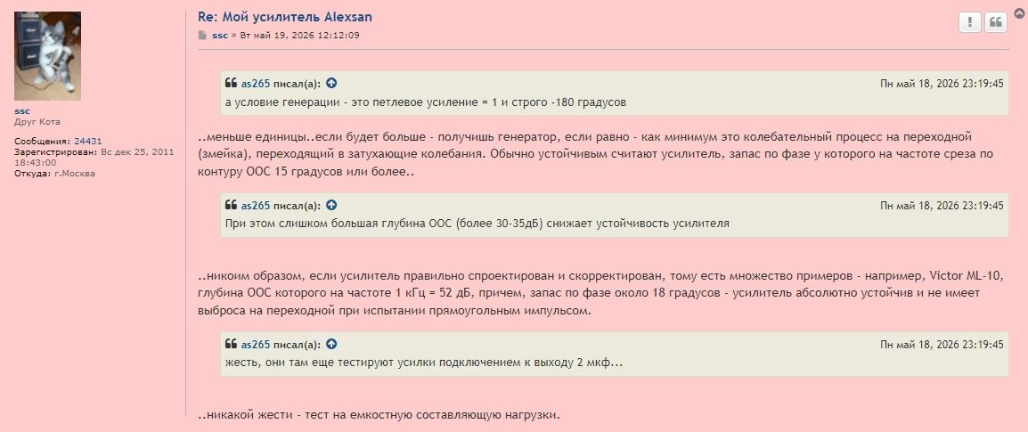

as265 писал(а): Сб май 23, 2026 00:53:12 а я ниже 90 дБ/20 кГц как-то и не вижу петлевое... щас не 1969 год на дворе так-то
..ты уж определись - или крест сними, или трусы надень.. :)
..петлевое усиление - это усиление системы с полностью разомкнутой ООС по переменному току или это определение сокращают до коэффициента усиления (Ку)...то же, но с замкнутой ООС по переменному току называют коэффициентом передачи и сокращают до (Кп)
..таким образом, глубина ООС (N) находится из простого выражения: N=Ку/Кп
..причем здесь "петлевое", когда я говорил о "глубине ООС"..?.. :dont_know:
..ты последнее время совсем плохой стал (хер тя знает, а может, всегда таким был) - путаешь термины, приписываешь другим то, чего они не говорили..отдохнуть тебе надо..или лечится - ты уж сам реши там.. :)
]Изображение
