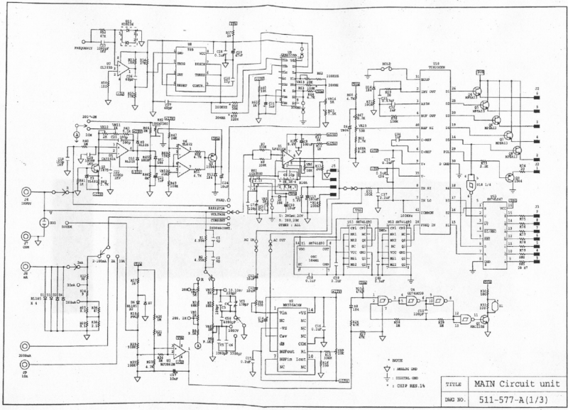

Требуется помощь:
Имеется мультиметер TENMA 72-410A. Который я использовал как пробник ....
Попытки его откалибровать были безуспешны. И вот случайно на форуме пролетела документация. калибровка и схематика. Ура сказал я щас из тыквы забацаем карету .... а фиг тебе сказала тыква ...
Проблема первая которая решалась просто. Примерно 15 разных потенциометров которые надо крутить для полной калибрации. Все они на 1 оборот. Фига себе сказал я пытаясь поймать "0". каким же образм его калибровали на 0.05%
После серии безуспешных попыток, все потениометры были заменены на 25 оборотов. Мечта подумал я но не тут то было .... ( Я не знаю каким спецом надо быть если 25 оборотный резистор поворачивается на 30 градусов для смены величины на 1 единицу то как надо крутить 1 оборотный , и он всеравно уплывет ...).
Проблема вторая на которй я застрял: По постоянке: предел 2V калибрует опорное напряжение. При этом 20V предел калибровок не имеет. Т.Е. если делаем 1.9000 на 2 то получаем 19.2137 на 20 (+10%)
если занижать опорное то можно найти баланс между 2 и 10. т.е. теперь врут оба ....
на переключатели предела 2В есть свободная группа контактов. было бы замечательно что нибудь туда припаять для компенсации такого поведения .....
Схема: (то-же приаттачено)
Проблема третья (вдруг кто что подскажет) Девайс не имеет схемы поддержки нуля, постоянно плывет, для этого на лицевой панели подстроечник под отвертку, абсолютно раздолбан .... (это был не я, таким купил) он приделан паралельно резистору коррекции нуля на усилителе.
(любопытно можно ли что нибудь прибабахать, типа кнопки, вход закоротили, "0" выставили, запомнили)
И последняя проблема ( как бы мелоч) тусклые индикаторы , светодиодные, они сдохли или ето фича, или есть вариант замены пожирающие такой же ток но гораздо ярче.
Все это спортивный интерес конечно , как без него.
О,да, забыл: Чайник был бы признателен если бы кто нибудь пояснил узел на U5, U6. генератор тока? . а U6 зачем, почему, как и где у генератора тока выход ( это где 2 круглешка где "А") , и самое важное VR12 - предположительно для чего ? и еще такой элемент RE2 (RE1) - Это опторезистор ?
Еще есть keythley 197 ; наполовину рабочй, в смысле он был убитый, переключатели дохлые ктото внутри провода не туда соединил коденсаторы сдохли - щас работает но я не уверен в цифрах. Ну это потом ...

Принципиальная схема ломает мозг, а качество её сканирования - глаза
На ОУ U6 собран двухпороговый компаратор, который управляет реле RE2. Пороговые уровни настраиваются так, что реле своими контактами замыкает защитный 1-Момный резистор R44, пока напряжение на выходе U5 находится в рабочем диапазоне от 10 до 12 В (реально уровни имеют некоторый запас). Стоит лишь напряжению выйти за установленные границы (например, на вход подали случайно 600 В), реле размыкает контакты, и резистор ограничивает ток, протекающий через опорные резисторы и выход U5. В короткий промежуток времени, пока срабатывает защита, выход U5 защищён от перегрузки диодами D9-10 на шины питания.
Имеет. Доведите до конца процедуру калибровки, и предел 20 В обижен не останется. Он корректируется одновременно с пределом 200 мВ потенциометром VR5, задающим поправку коэффициента усиления предусилителя.По постоянке: предел 2V калибрует опорное напряжение. При этом 20V предел калибровок не имеет.
В силу унификации (читай, удешевления) для режимов измерения постоянного и переменного тока используются одни и те же входной делитель и предусилитель. Одновременно получить широкую полосу пропускания, малые входной ток, смещение, температурные коэффициенты - не такая простая задача для ОУ. Попробуйте заменить LF411 другим широкополосным прецизионным JFET ОУ. Или таким же, но с подбором по минимуму теплового дрейфа.Проблема третья (вдруг кто что подскажет) Девайс не имеет схемы поддержки нуля
Да, узел с U5, U6 - многопредельный источник тока для режима измерения сопротивления. Собственно источник собран на Z3, Q2. ОУ U5 в петле ООС имеет опорный резистор в виде цепочки VR10-11, R43. Петля ПОС тоже содержит цепочку опорных резисторов, суммарный номинал которых зависит от предела измерения. Особняком стоят пределы 2 и 20 МОм. В первом случае в цепочку резисторов ПОС кроме VR1-2,R3-4 добавляются высокоомные резисторы R1-2 верхнего плеча входного делителя до суммарного номинала 10 МОм. А во втором в 10 раз уменьшается измерительный ток не за счёт увеличения R ПОС, а за счёт использования отвода в цепочке R ООС. Если бы не этот приём, пришлось бы использовать дорогостоящий прецизионный резистор на 90-100 МОм.Чайник был бы признателен если бы кто нибудь пояснил узел на U5, U6. генератор тока? . а U6 зачем, почему, как и где у генератора тока выход ( это где 2 круглешка где "А") , и самое важное VR12 - предположительно для чего ? и еще такой элемент RE2 (RE1) - Это опторезистор ?
