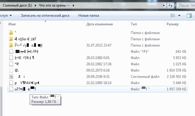

У меня другой вопрос возник.
Закачал я на свой аудиоплеер много разных папок с музыкой.
И на днях обнаружил, что одна из папок превратилась в какую то системную хрень. (название папки было - имя музыканта, альбом, а потом я переименовал)

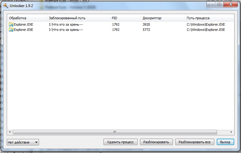

И я не могу её никак удалить! Даже Унлокером.
(пытался удалить и разблокировать процесс - не работает.
Переименовывал, пытался удалить поштучно - нифига.
Тотал командером что ли попробовать ещё? Опять же, уже боязно за сам аудиоплеер. Вдруг это завязалось с его системой?
Что за фигня и как её вытереть?

Martel-, повредилась файловая система, нужно сделать проверку диска на ошибки

nds писал(а):повредилась файловая система, нужно сделать проверку диска на ошибки
Сделал проверку диска с исправлением ошибок , и резуультатом - были ошибки и они исправлены...и оба на, эта папка исчезла!!
Офигеть! Очень помогли. Благодарю!!
(блинн, а ведь мог бы и сам догадаться, но даже и близко не подумал)
