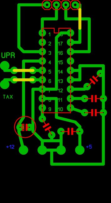

ХЕЛП! Собрал схему на tda5140, вытравил платку, собрал, а двиг только подёргивается и все
вместо 18нф кондеров поставил 22нф (вроде ближайшее по номиналу), ну и на питание микрухи (Vp) 2.2 нф.
решил поиграться с тем самым кондером для запуска, вместо 220 ставил 100, 150, 330, 470, в итоге все одно и то же только дергается с разной скоростью.
Питание использовал от компа (5 на пит. микр. и 12 на вход питания обмоток.) пробовал на 3.5 старом винте, и почти новеньком 2.5, результат один и тот же, дергается и все.
Что делать? В чем проблема?
Печатку на всякий приложил.

Re: Помогите запустить шаговый двигатель с CD-roma
вот схема подключения, проверь, мож че не так
Проблема решена! оказывается сама TDAшка была мертвой
всего купил 3 шт.
1 убил видать на монтажке
2ая мертвая была 100% ибо нечего не перепаивая вставил 3ью и все заработало!
всего купил 3 шт.

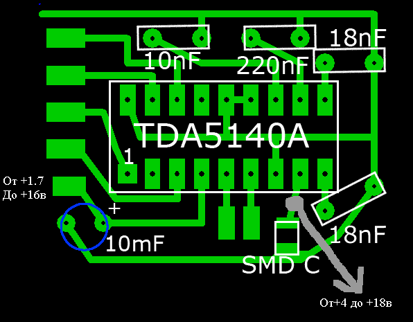

Помогите новичку что старается запустить двигатель от винчестера. Сначала я подключил питания (6,5 В) на выход Vp (знаю сделал глупость), так вот хочу спросить я сжег микросхему? а то уже схема не работает (( я подключил питания к корпусу - и к Vmot +
печатка
где ошибка?
печатка
где ошибка?
Слава Україні!
SNICKERSov
- Первый раз сказал Мяу!
- Сообщения: 35
- Зарегистрирован: Вс июл 11, 2010 05:28:28
TarasY
Хм... а вы подавали +6.5в так же как и на прикрепленной вами схеме печатки?
Надо еще было питание подать между конденсатором (у вас он SMD, кстатие на сколько?) и 8 ногой. Так же как и на схеме которую приложил я.
Насчет переживаний что спалил: подав такое напряжение вы её не спалите.
на ногу Vp можно подавать от +1.7 до 18 вольт. ( у меня 12в на неё стоит) - это питание микросхемы
на ногу Vmot напр. от +4 до до +16в. - это питание на двигатель, изменяя его так же можно регулировать кол. оборотов.
можно просто аккуратно просверлив дырочку прям с краю от дорожки между SMD конденсатором и 8 ногой и припаять туда провод прям к дорожке , а другой конец на плюсовой контакт питания Vmot.
Вроде беглым взглядом больше ошибок не увидал.
SNICKERSov
на счет СМД конденсатора, то емкость мне неизвестна поскольку я випаял его из какого то компьютерного железа (а измерить емкость нечем) но думаю что там не более 4 мкФ. Я сделал все так как вы написали, но схема почему-то не работает (двигатель даже не подал признаков жизни,а на выходах относительно корпуса при подаче 15 В было примерно 2,5 В, (я подал напряжение подключив + туда куда вы нарисовали, а - к корпусу ) Попробую еще заменить микросхему (возможно дело в ней ....)
В любом случае СПАСИБО! буду экспериментировать ... попрошу вас заглядывать в тему, возможно у меня будут вопросы
