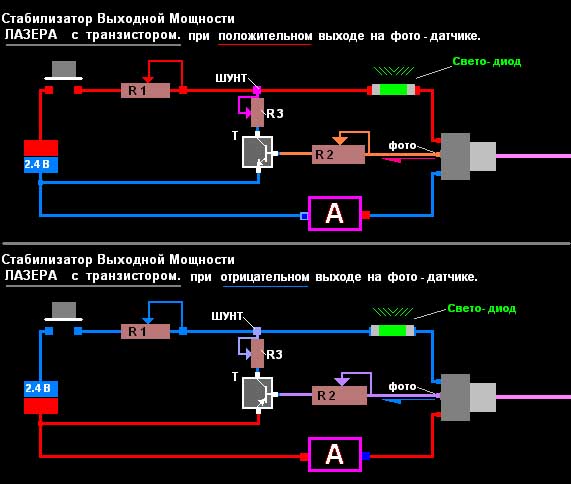

Пасиб за ответ про потери на нагрев чета я не подумал. А как насчет схемки вернее их много было и на транзисторах и на резисторах в частности эта но на ней нет номиналов а хотелось бы хотя бы приблизительные ну а дальше можно вооружиться мультиметром и подобрать точно и как определить какой положительный или отрицательный вывод на фото датчике. А еще хотелось бы схему импульстого стабилизатора но с питанием 2,4 вольта ранее выкладывали но с питанием 4 вольта не охота за собой таскать гору акумов :-)

народ, учтите, что схема аоего импульсного драйвера выдаёт импульсы с длительностью в 100наносекунд!, уменьшая скважность до 5-10 наносекунд путём включения диода+резистор параллельно времязадающему резистору(на 39 килоом) . методом тыка не сойдёт, тем у кого осциллограф - пожалуйста? а так лучше не стоит.... тогда возможно применение импульсного режима..
