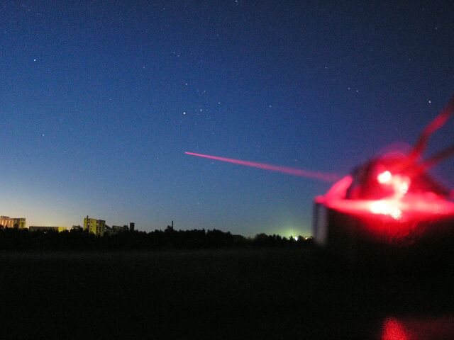

Выкладываю фотку,луч пытается достать до звезд :)) .Лазер безкорпусной поэтому сзади виден отраженный свет от линзы.

Выкладываю еще одну фотку.Дальнобойность :) ,сделал выстрел по трубе газовой котельной :)) ,дистанция приблизительно 2км.Основной снимок 1х zoom и вставка слева 10х zoom непосредственно пятно от луча.Неплохо,но можно было сфокусировать получше.
Для справки.Любой луч имеет определенную расходимость,обозначается эта величина в миллирадианах.Одно из лучших значений 0,1мрад.Это значит на расстоянии километра луч будет иметь диаметр 10см,на 10км уже 1м.
При расходимости в 10мрад на километре пятно будет 10м а на десяти километрах 100м .Чем больше дистанция тем больше пятно,мощность на единицу поверхности снижается и лазер превращается в мощный фонарик :))) ,поэтому создание боевого лазерного оружия под большим вопросом,существуют экспериментальные образцы но не более того.

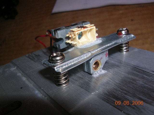

чтото заразился я :)
вытащил из ломаного Нека лазер, конструкция такая вот получилась... Покоится всё на радиаторе от Socket 462. Лазер прожигает дискеты, хлорвиниловую изоляцию кабелей и пластмассу :)

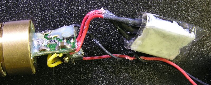

А зеленый я купил в одной конторе http://www.fti-optronic.com/green_mod.htm по фантастически низкой цене 162уе.Правда поимел немного проблем :evil: .Для начала этот лазер проработал у меня 10 секунд и вышел из строя.После разборки этого девайса,а это оказалось не так просто(нужны спец ключи)оказалось что в драйвере вылетела одна деталька,после ее замены опять все заработало.И плюс некоторое несоответствие технических характеристик.Я заказывал 30мВт модуль KLM-D532-30-5 описание http://www.fti-optronic.com/pdfs/KLM-D532-30-X.pdf ,прислали нечто напоминающее http://www.fti-optronic.com/pdfs/KLM-D532-20-X.pdf,хотя в документах и паспорте указано что мне выслан именно модуль KLM-D532-30-5.
Фото модуля.Обратите внимание на качества изготовления драйвера.

Драйвер крупным планом,вот они высокие технологии :)))
