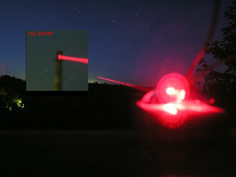

Выкладываю еще одну фотку.Дальнобойность :) ,сделал выстрел по трубе газовой котельной :)) ,дистанция приблизительно 2км.Основной снимок 1х zoom и вставка слева 10х zoom непосредственно пятно от луча.Неплохо,но можно было сфокусировать получше.
Для справки.Любой луч имеет определенную расходимость,обозначается эта величина в миллирадианах.Одно из лучших значений 0,1мрад.Это значит на расстоянии километра луч будет иметь диаметр 10см,на 10км уже 1м.
При расходимости в 10мрад на километре пятно будет 10м а на десяти километрах 100м .Чем больше дистанция тем больше пятно,мощность на единицу поверхности снижается и лазер превращается в мощный фонарик :))) ,поэтому создание боевого лазерного оружия под большим вопросом,существуют экспериментальные образцы но не более того.
