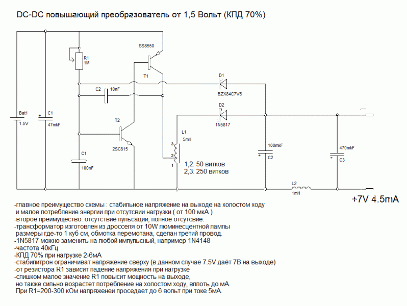

Занялся тут я снова преобразователями, хотел сделать преобразователь для сигнализатора дыма от одной батарейки 1.5В в 9В. Пробовал варианты и соорудил вот такую схему. Она для сигнализации подходит не очень, потому что напряжение без нагрузки держит одинаковое, в не зависимости от степени разряда батарейки. Но вот для мультиметра она подходит, и у неё есть ряд преимуществ перед предыдущими схемами (DC-DC 1.5 в 9В)
Начну с недостатка: самый главный недостаток: это нужна дополнительная кнопка или надо переделывать дорожки в мультиметре. Но это кому как. Есть у меня один мультиметр, дак у него дорожки от времени стёрлись уже, так что включать мультиметр кнопкой иногда намного лучше. И есть у меня мультиметр, у которого уже есть в корпусе штатный выключатель HOLD, который можно переделать под свои нужды.
Эта схема отличается от вот этой (блокинг-генератор):
...тем что у неё высокий КПД, в 2 раза выше, и она мало потребляет на холостом ходу. Даже если в блокинг генератор добавить второй транзистор и на холостом ходу он станет потреблять меньше, то КПД у него всё равно будет низковат.
Эта схема отличается от моей любимой вот этой схемы:
..тем что она потребляет ток на холостом ходу, поэтому нужна кнопка, и тем что у нее вроде как более низкий КПД. Но есть одно НО. У этой схему напряжение на выходе стабильное, его можно настроить так чтобы оно равнялось минимальному напряжению, при котором мультиметр работает, как правило это 6-7 вольт. Благодаря этому не происходит лишних потерь энергии в линейном стабилизаторе в самом мультиметре. В итоге мультиметр проработает даже дольше. Я подсчитал, эквивалентый КПД получился выше 90% (тоесть проработает дольше, как будто КПД равен 90%)
Еще одно отличие: здесь нет проблем с запуском генерации, не нужно ждать пока конденсатор на выходе полностью разрядится. Поэтому можно на выходе ставить конденсатор большой ёмкости. Не 1-5 мкФ как там, а можно аж на 2000мкФ воткнуть, сколько место позволит. Благодаря большому конденсатору и дополнительному индуктивному фильтру, гасятся до НУЛЯ пульсации, ИХ ВООБЩЕ НЕТ. Я подключил осциллограф и не увидел вообще ничего. Если не ставить дополнительный индуктивный фильтр, то пульсации будут, при 2000 мкФ 5-10мВ.
Так что если хочешь мультиметр с кнопкой и от одной батарейки АА, то вот эта схема лучше всех.
Сообщения: 2314
Сообщение Alex_641 »
Хорошая работа ! Но мотать 300 витков на маленькое кольцо - это как то ... садо-мазо - отдыхает .

Сообщение tenzuk01 »
[uquote="Alex_641",url="/forum/viewtopic.php?p=4130736#p4130736"]Хорошая работа ! Но мотать 300 витков на маленькое кольцо - это как то ... садо-мазо - отдыхает .[/uquote]
Дроссель в люминесцентной лампочке выглядит как трансформатор, отличается от трансформатора тем что у него всего одна обмотка и, если разобрать, внутри феррита выполнен зазор 1мм.
Вот он
Чтобы разобрать трансформатор или дроссель, надо нагреть феррит, чтобы клей расплавился. Либо в духовку засунуть надо, либо на паяльник сверху положить. Потом можно хоть 1000 витков мотать, можно дрель приспособить для этого и калькулятор, набираешь 1+1 на калькуляторе, а провода от кнопки РАВНО приделываешь к дрели.
А насчет кольца, вот прямо сейчас намотал 260 витков, в сумме, ушло 1.5 часа, мука, но иногда приходится мотать ))
