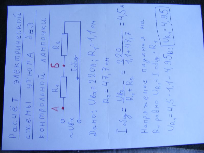

[uquote="mickbell",url="/forum/viewtopic.php?p=4376893#p4376893"]Если хотите провести лабу, измерьте ток утюга и падение на шунте, без лампочки оно будет несколько больше, имейте в виду. Потом разделите падение на ток, выполненное таким образом измерение будет точнее.[/uquote]
Лабу - это лабораторная работа?
Задание.
Нужно понизить напряжение с 15,7 В до 12 в.
Знаю два способа.
Первый.
Включение последовательно в цепь резистора, по аналогии с утюгом.
По расчётам получается падение напряжения почти 5 вольт, а на практики лампочка в утюге еле - еле тлеет.
То есть где то 1,5 вольта.
Вопрос. Напряжение между точками А и Б нужно мерить подключив к трансформатору нагрузку? Мерил напряжение без нагрузки, как на фото - результат нулевой.
Второй.
Это подключить последовательно дроссель.
Вопрос. Как рассчитать дроссель? Через реактивное и активное сопротивление?

Станислав1960, Последовательно с первичной обмоткой два стабилитрона Д817В,Г Встречно-Последовательно.
Или один стабилитрон в диагонали диодного моста. Выходное напряжение будет стабильнее под нагрузкой ,
чем с резистором или дросселем. И трансформатор меньше греется. :wink:
