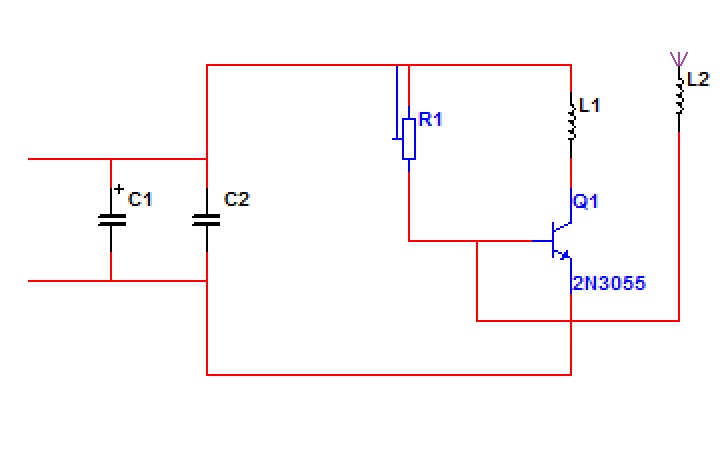

Здорова.
Собрал "качер" заново. И так: Купил переменный резистор на 47 кОм. Поставил кондер на 400в. Пробовал, пробовал. Не запускался.
Постоял он так неделю. Щас думаю запущу, взял батарею на 18в, а че терять нечего. Подрубаю. ЛДС в трубке. Подсоединяю, бах лампа моргнула :shock: Я в шоке. Выкрутил резистор до 25ти кОм примерно. Стример появился. 8) 8) 8) Стример примерно 3-4 мм. Подвожу отвертку, стример примерно 8мм)))) :) :) :) Спасибо всем за помощь!!!!!!!!!! Уважаю!!! фото и схему вытащу потом)))) ЛДС начинает гореть уже за 20см. :) :) :) :) :)
Сообщения: 68
Зарегистрирован: Ср июл 14, 2010 20:58:31
Сообщение emNa »
Мой качер)
Схема:
С1: 400в, 47микроФарат
С2: 100наноФарат
R1: 47кОм
L1: 5 витков, алюминий, 5мм
L2: ~1100 витков, 0,25мм, 29см высота, 3,5см диаметр трубки
(26.49 КБ) 680 скачиваний

Кто нить строил блокинг генератор? Хочу переделать качер в генератор. Схема у меня ест. Начну с простой, для меня главное понять принцип роботы. Схема, что у меня, очень простая, нашел я ее на одном сайте.

...это схема качера , аха..........

Не квадрат писал(а):...это схема качера , аха..........
Тогда посмотри истчо раз. Внимательнее.
Сообщения: 68
Сообщение emNa »
на качер не очень похожа... :lol:
