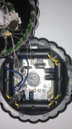

Спасибо всем, кто высказал своё мнение и замечания. Добил драйвер, всё работает отлично. Если кому надо, то в аттаче есть схема, плата, фото.

А вот, немного процесс:
(20.51 КБ) 4804 скачивания
(20.4 КБ) 4662 скачивания
(26.74 КБ) 4657 скачиваний
