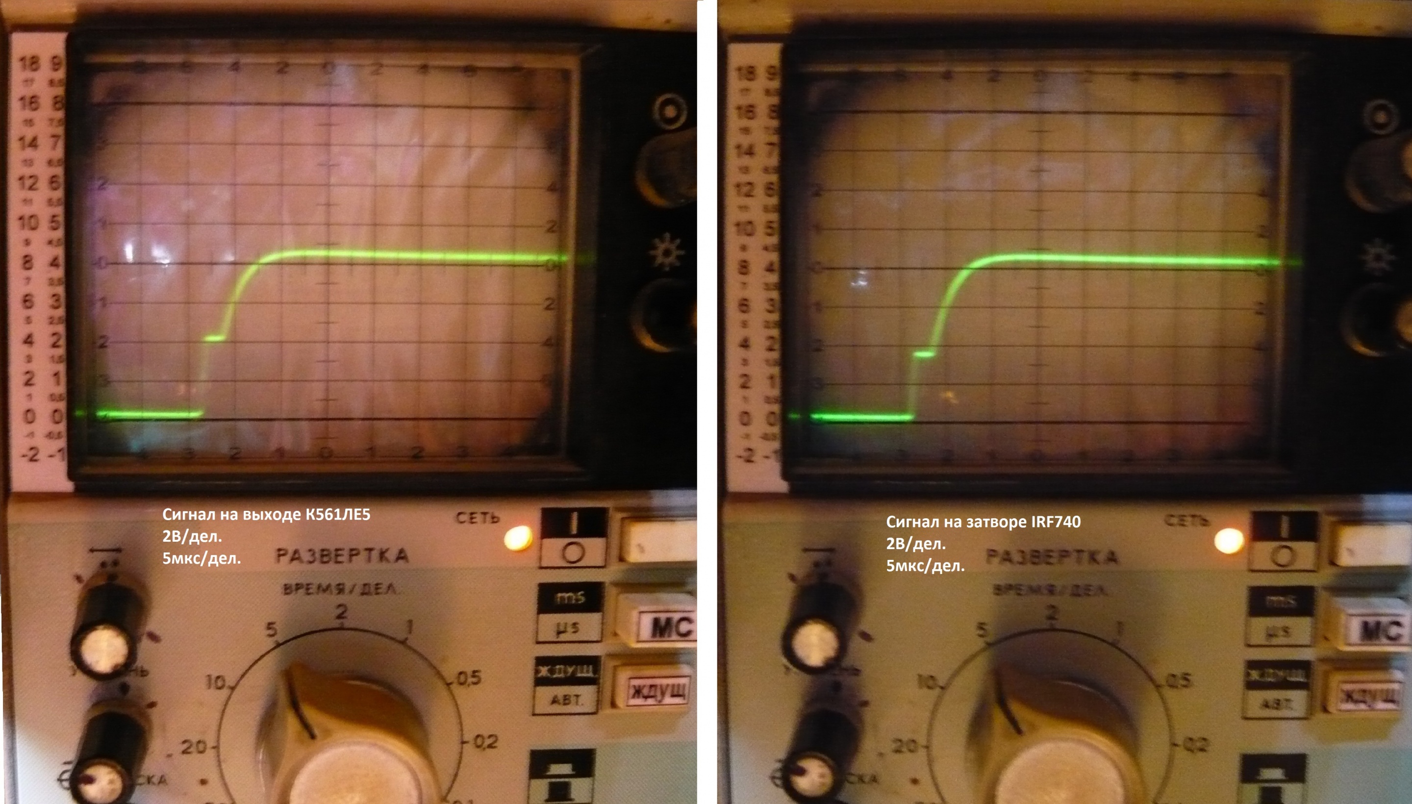

Re: Тиристорный(симисторный) регулятор мощности.
Из-за эффекта Миллера, считать безполезно, точнее очень сложно. Там наклон неравномерный.
Вот есть осциллограмма:
Программируемой электроникой (МК, ПЛИС) не интересуюсь! Только классика. Настоятельно прошу, не предлагать мне делать что-то на МК!!!
почему бесполезно, есть формула Q/I=t время полного перезаряда затвора, сами временные характеристики транзистора можно не учитывать, они намного меньше. При выходном токе элемента 0,5мА время перезаряда двух затворов составит 3мС. Но 0,5мА это паспортная нагрузочная способность одного элемента, в режиме КЗ ток будет значительно больше. так что ток в 2А эти транзисторы спокойно перенесут.
Ну вот у вас 0,5 мА, и 3 мс, а реальная осциллограмма в схеме с одним транзистором, показывает, как видим 7-8 мкс.
Я это увидел. 0,5 мА, там видимо с учётом сохранения каких-то других параметров, скажем отсутствия "просадки" выходного напряжения, до значения, при котором входы последующих элементов начнёт это "чувствовать". Хотя у меня не совсем КЗ, там 100 Ом стоит
Ну я смайлик не зря поставил
Короче, суть в том что есть осциллограмма напряжения на затворе, видно время открытия. Знаем частоту повторения 100 Гц. Ну да, ещё время закрытия, я его не смотрел, но втекающий ток, у таких микросхем, всегда больше вытекающего, так что там время значительно меньше.
О чём и речь. Но некоторые господа, видимо считают что даже при частоте переключения два раза в сутки, время открытия должно быть не более 100 нс
Это если около Ампера пик тока затвора сделать
Не знаю, может быть они имеют в виду транзисторы типа HEXFET ?
Это понятно, но у нас время почти в тысячу раз меньше!
ты забыл, что на ОБР указано для ОДИНОЧНОГО импульса, а не для повторяющихся импульсов.Телекот писал(а):Если транзистор при токе 1А и напряжении 300в способен работать без повреждения 10мС
при повторяющихся импульсах, даже с частотой 100 Гц, там уже будет значительно меньше, чем 10 мс.
полка Миллера примерно 2 мкс.Shpionus писал(а):Вот есть осциллограмма:
фактически собственно открытие идет во время полки Миллера. напряжение на стоке изменяется и через емкость Миллера поддерживает практически постоянное напряжение на затворе.Shpionus писал(а):реальная осциллограмма в схеме с одним транзистором, показывает, как видим 7-8 мкс.
а до полки и после полки - это заряд собственно емкости затвора.
если транзисторы не горят, то для частоты 100 Гц 2 мкс динамики, получается, безопасно.
При нагрузке в виде лампы накаливания на 150 ватт, и при яркости (по визуальному положению переменного резистора) приблизительно 80%, установившаяся температура транзистора БЕЗ РАДИАТОРА, была около 40-45 градусов.
Надо бы ещё сравнить при постоянно открытом транзисторе, как чисто падение на канале его греет, но как-то лень пока
