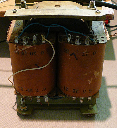

Поставил новые электролиты два шт по 4700 мкф , транс другой взял и выпрямитель новый (на выходе теперь примерно 30 вольт) . Усилитель все также в метал корпусе и фон остался , когда замыкаю вход то почти идеальная тишина только шипение еле слышное есть .

Транс

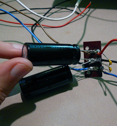

Кондеры

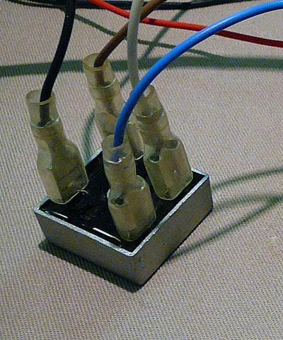

Выпрямитель (KBPC5010)

Конденсаторы фильтра по питанию в БП поднести надо поближе к TDA. Они, кажется, в километре сейчас..
Вот тут на фото что за "пучёк" вверху? Это питание такое? Ужоснах. :))) Истребите данный комок нервов :)

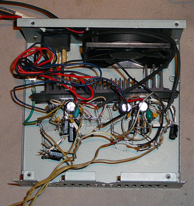

Вот такой экранированный провод я использую
Одну tda я распоял и переставил на большой радиатор , экранированный провод тут более толстый
Вид с другой стороны
Провод от бп к tda короткий , кулеров нет . А вторая tda пока еще в метал корпусе так и стоит , думаю нужно хоть с одной разобраться а уж потом стерео лепить .....
hybroid
Сообщения: 8007
Зарегистрирован: Вс ноя 14, 2010 19:24:26
Откуда: Лукалэнд
Re: Фонит УНЧ
Сообщение hybroid »
Grushevsky: Вроде бы ничего сильно преступного нету.. По крайней мере, не должно быть совсем уж дикого фона, который есть. Синий "орбит" - кондёр по входу, как я понял? Делайте фильтры с моей картинки на вход.
