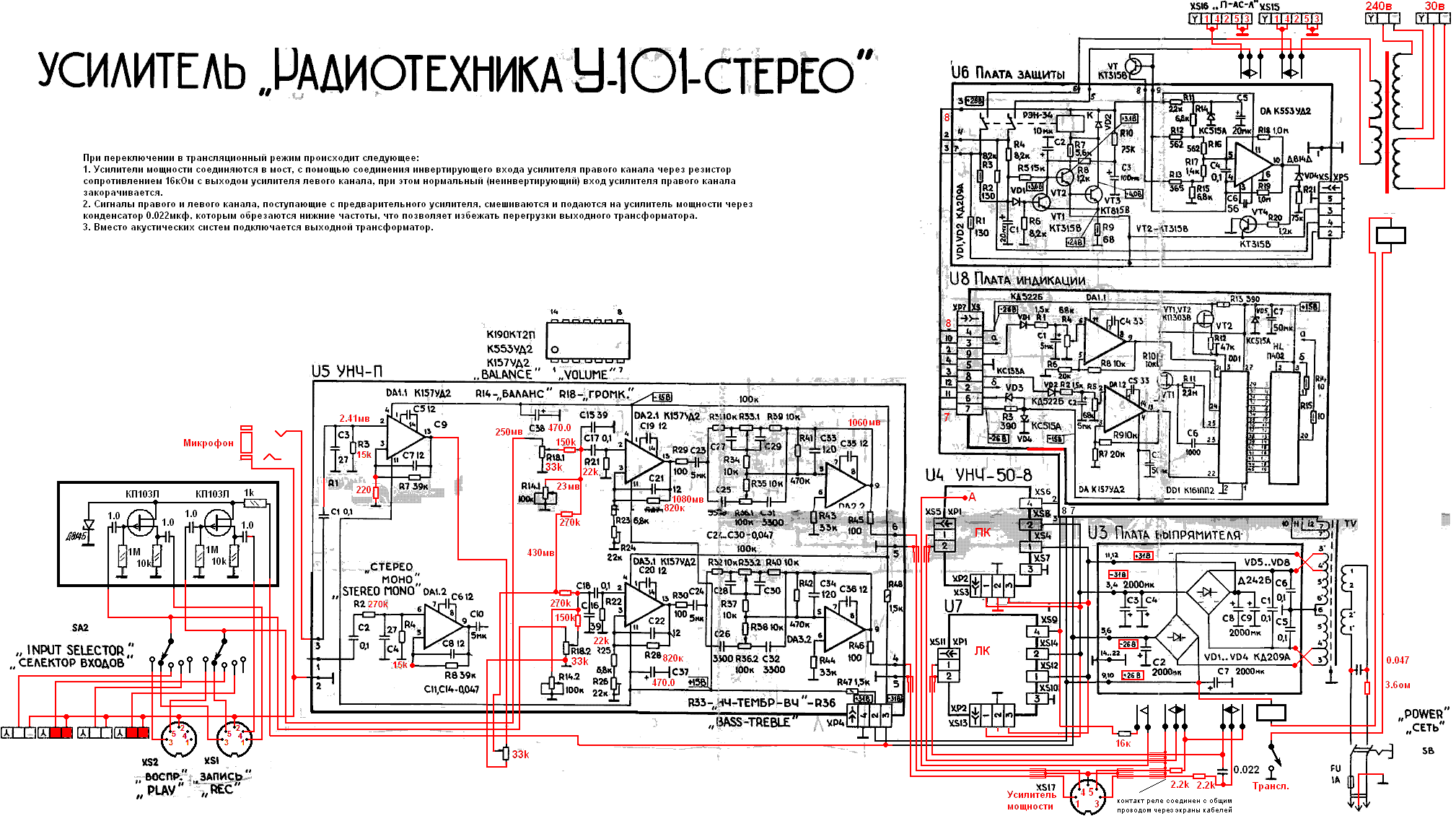

Имеется усилитель Радиотехника-101, с доработанным предварительным усилителем для спец.применения, усилитель мощности и дополнительными устройствами коммутации и выходной трансформатор для использования в качестве трансляционного усилителя. Схема приложена. Качество работы полностью устраивает за небольшими исключениями:
Ловит помехи из электросети при включении/выключении света, паяльника из розетки, дверного звонка.
Если всунуть во вход длинный кабель, соединенный с компьютером, то появляется слабый фон переменного тока, причем на всех входах. Компьютер и усилитель имеют заземление через третий провод одной и той-же розетки. Заземление к усилителю подключено через клемму, специально для этого предназначенную.
Вопрос - как развести землю чтобы этого не было?
Там сделано так: земля от трансформатора подключена к конденсаторам фильтра, от этой точки на усилитель мощности, выходные разъемы, общий провод питания предварительного усилителя, шасси аппарата. При этом земля усилителя мощности соединяется с землей предварительного усилителя через кусок кабеля, соединяющий их. Защитное заземление (то которое в розетку) соединяется с шасси около сетевого разъема, а не на плату с конденсаторами. При этом еще замыкается земляная петля через розетку, так как комп тоже заземлен. Без защитного заземления как известно лучше не эксплуатировать.
Что не правильно? Петля между усилителем мощности и предварительным? Отключая пердварительный и подавая опять же с компа на усилитель мощности, фона не слышу.

От всех шумов избавился добавочными резисторами по входу кило по 50,и дополнительными ёмкостями на выходе,провода соответственно в экране.Да и на счёт БП - прал с компа,там чистых 12в 10А хватает заглаза и звук нормалёк!!!Vladim писал(а):Собрал простенький усилок на TDA 1558, а он шумит, пищит и жужжит -сил нет. Входные сигнальные провода экранированы. Экран соединен с общим проводом. Блок питания отнесен от платы усилителя на 35-45 см. Подаю на вход гармонику - слышится ее тональность. Вроде так и должно быть. Подключаю к CD-ROMу (его аналоговому выходу на задней стенке) - шумы невыносимые, едва различима музыка.
