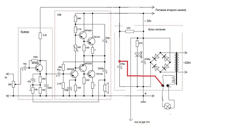

схемка. кр нарисован провод о котором речь. там ещё по поводу питания параллельно вопросы были о влиянии стабилизатора на питание блока усилителя, по моему он к нему непричастен. прошу прощения за сумбурность
..как же ты, болезный, усилители-то паяешь, если не можешь в трех соснах разобратцо..?..
..и еще бересся рассуждать о "германиевом звуке"..?..
.."схемка" твоя - не правильная, включи голову - тут школьник из кружка пионэров разберетцо - почему..(ты, видимо, его не посещал)..
..тебе, твою дивизию, дают готовые решения, как избавитцо от ненужных косяков и съэкономить время и детали..
..но ты упорно упираешься рогом и продолжаешь лепить всякую куету..
..либо ты тупой - либо тролль...
..срочно в библиотеку - и учитцо, учитцо и учитцо - как завещал великий Ленин..!!!
..до получения просветления - никакие германиевые усилители не паять..!!!

предлагаю из принципа разобраться кто тупой . вот ссылка на схему вега 319. она почти такая же. отличается только номиналом резисторов. нарисуйте если не лень своё виденье
http://archive.radio.ru/web/1976/07/v035/
..ну канешна ты..AndreyZZ писал(а):предлагаю из принципа разобраться кто тупой
..прям даже не знаю - что с тобой делать - книжки, как выяснилось, тебе тоже противопоказаны..ты в них ничо не видишь..
..тебе на пальцах разжевать - или сам сообразишь..?..
..не, ну можно подать переменку в цепь питания усилителя "красным проводом" - знатно германиевого гудет будет...

вас только красный провод на схеме раздражает ? остальное что касается схемы питания усилительного блока верно ? я конечно посмотрю ещё раз на остатки вег, но кр провод как я нарисовал есть на обоих. на фото которое я прислал утром разве не видно ? и прошу. меньше воды. больше сути.
..меня не раздражает - меня смешит..AndreyZZ писал(а):вас только красный провод на схеме раздражает ?
..не совсем - резистор и стабилитрон можешь выкинуть..они не нужны, а в твоем рисунке - не задействованы совсем..к тому же цепи питания КСДВ ты неправильно нарисовал..AndreyZZ писал(а): остальное что касается схемы питания усилительного блока верно ?

вопрос про красный провод не снимается
..не нужен он - это для лампочек..
..а больше тебя ничего не смущает..?..

то что я кр провод нарисовал линию под углом ? нет. но впредь буду внимательней к этому .ssc писал(а):а больше тебя ничего не смущает..?
что еще меня должно смутить ?
..AndreyZZ писал(а):то что я кр провод нарисовал линию под углом ?
..а ты подумай - ты ж этот хлам собираешь..значит, должен понимать - что к чему..AndreyZZ писал(а):что еще меня должно смутить ?

если вы про саму схему усилителя , то я ориентируюсь на другую привычную мне. на ней не зацикливался . здесь акцент на схеме питания
хотя есть подозрение что они одно и то же , просто некоторые компоненты на сх с другой стороны нарисованы

..о нем и как раз и речь, мой юный геманиелюб..AndreyZZ писал(а):здесь акцент на схеме питания

выбрасываем стабилитрон с рез и надписью ксдв . смотрим что остаётся ?
можно ещё продлить схематичную перв обмотку тр ра, чтобы препод не отправил на перездачу
остальное верно
номиналы рез как на сх веги 312 точно, у 319 другие
короче- ничего что могло бы вызвать столь бурную реакцию на мой вопрос нет ?
красный провод - не бред германофила , а реальная реальность ?

..не туда смотришь - у тебя предусилитель питается от того же нестабилизированного питалова, что и оконечник, тока через RC-фильтр, по твоей схеме 150Ом/470мкф..ессно, нестабилизированное питалово при работе мощника будет проседать, а вместе с ним пульсации будут проникать и в питалово каскада предусилителя, ибо фильтр 150Ом/470мкФ - ниочем...в итоге каскад будет питаться напряжением, пульсации которого будут сопоставимы с его чуйкой - а это не есть гуд..кроме того, начнут плавать режимы каскада по постоянному току, что тоже плохо..AndreyZZ писал(а):выбрасываем стабилитрон с рез и надписью ксдв . смотрим что остаётся ?
остальное верно
..в общем, питание предварительного каскада надо стабилизировать, хотя бы стабилитроном..
..а еще лучше - переработать схему так, чтобы на входе был дифкаскад..рисунок тебе выкладывали..но ты ж упертый - ты до посинения будешь долбить дерьмовую идею..
..а про "красный провод" - забудь..не в нем щасье..
