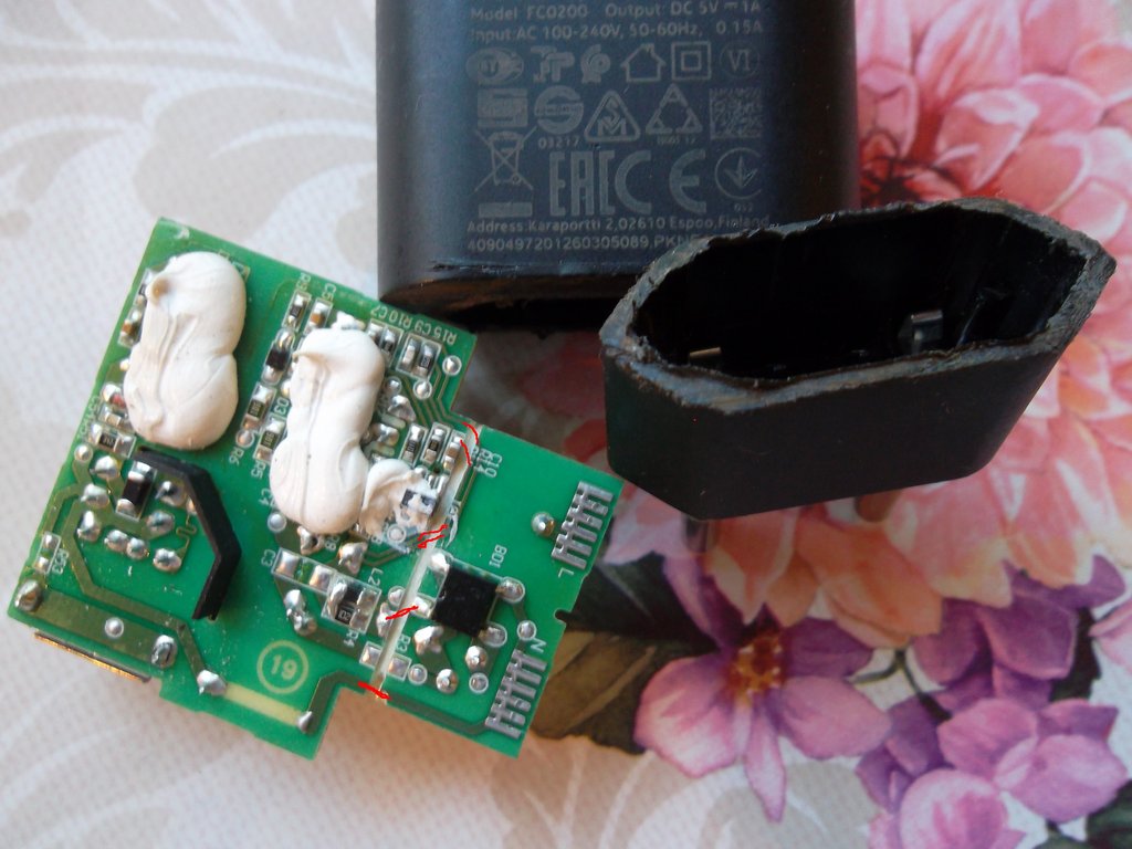

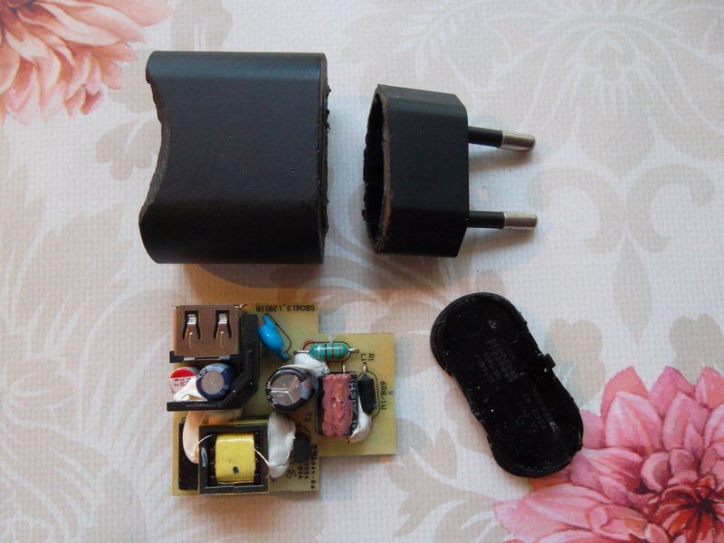

vovw, Учись на чужих ошибках..хотел зарядку отремонтировать,то заряжала,то нет,все розетки обошёл,думал раздолбаны..,взял ножовочное полотно в руки,стал пилить и... дорожки попилил. А с обратной стороны чуть попилил конденсатор,но это поправимо было,залил лаком. не понял как оно устроено сразу,надо было вскрыть крышку,пинцетом или щипчиками вытянуть плату,дотянуться отвёрткой, отогнуть усики-контакты и вставить обратно.Не сообразил,несколько штук курочил,там вилка сидела прочно в зажимах,а тут просто касалась контактов на плате..от делают китайцы.Теперь только на выброс,у меня микроскопа нет..

Эти - открываются с торца, а вообще - у меня для заклеенных уже отработанная технология: на наковаленку и аккуратно по всему шву простучать молоточком... Обычно, вскрывается абсолютно без повреждений, потом можно заклеить "как было"
Крышку-то я раньше вскрыл,ножиком строгал по бокам пока щелка не появилась,думал оно вообще литое или на горячую посажено..
Это сына,у него есть ещё на 0,5 А ,но не заряжает когда в сети,садится всё-равно..
Достаточно бывает в тисочках аккуратно корпус пожамкать. НО БЕЗ ФАНАТИЗМА!As писал(а):простучать молоточком
И чего я у Кента совета не спросил сперва..
А может можно всё исправить,мне бы оригинал найти снимок,куда дорожки идут..
Вроде так,надо проводками попробовать,вместо дорожек,откуда идёт..Попытка,не пытка,сэкономлю рублей 250-т..
При прямости рук исправить можно, плата односторонняя и больших проблем там нет, правда есть подозрение что ты перепилил там резистор который при жизни именовался R3.
[uquote="kentgaryk",url="/forum/viewtopic.php?p=4044368#p4044368"]При прямости рук исправить можно, плата односторонняя и больших проблем там нет, правда есть подозрение что ты перепилил там резистор который при жизни именовался R3.
[/uquote]
Ничего не вышло,конденсатор ещё пропилил редкий 400V 6,8 мкф,нашёл на 400V 1 мкф,заменил,не помогло ,совсем напруги нет..ещё и током тряхонуло,ну его нафиг,опасное дело.
