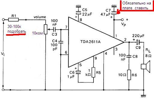

Вот так сделать на печатке. И тут же на печатке должен стоять электролит 47-1000мкф по питанию,что б не возбудилась микросхема в ходе экспериментов твоих,желательно ещё и керамику или плёнку конденсатор поставить на печатку 0,1 мкф параллельно этому электролиту по питанию. Сначала проверь выпрямитель,нагрузи резистором50-100ом или лампочкой и померяй выдаёт выпрямитель 17-22 вольта напряжение. Электролиты фильтра должны стоять при этом после диодов выпрямительных. Если не выдаёт напряжения этого,то диоды заменить.

око меньше пяти вольт по нагрузкой как писал гнат

Под какой нагрузкой? 100 ом подключи на выход БП а не усилитель,который возможно сгорел у тебя и коротит выход БП.

под нагрузкой около 100 ом припаян резистор на выход диодов прям на конденсатор фильтра и столько показал----------------------- усилитель отключен скорее всего и усилитель тоже погорел отключил и добавочный стабилизатор еще от этого блока и все равно меньше пяти вольт постоянного , переменное показывает 17

Шесть вольт - потому что выпрямитель такой. С мостовой схемой было бы 12. Почему не 17? Потому что 17 пиковое (возможно, вольтметр показывает пиковое), 12 действующее (примерно) со всеми потерями, а при данном выпрямителе получается 6.
Добавлено after 1 minute 44 seconds:
[uquote="vovw",url="/forum/viewtopic.php?p=4044828#p4044828"]вот такая схема только на ходе питания емкости еще,я отпаял их но при проверке если брать минус и плюс тестер показывает короткое[/uquote]Ну так проверяй - сгорел конденсатор или уже микросхеме хана...

ЕМКОСТИ НЕ ПИЩАТ ПРОВЕРИЛ И ПЕРЕПАЯЛ БЛОК ПИТАНИЯ

перепаял блок питания работает стабильно включил омную нагрузку по рекомендации просадки т нет, может усилитель попробовать кто, что посоветует

Кратковременно (касанием) включи усилитель через измеритель тока на пределе - 20 А (или 10А).
Если кз, то сразу увидишь по большому току.
Тогда придётся тщательно осмотреть монтаж и проверять детали.

последовательную цепь собрал не успел уключить в питание усилитель, щелкнул конденсатор ,разрядился ,по вспышке это развязывающий между динамиком и микросхемой

еще включил поставил т тестер 10а три нуля на экране подключил в сети на экране 0,25

Давайте спать ребята, этот вундеркинд заколебал уже всех своими опытами! Вольтметр показывает 17 вольт переменки с обмотки. МЕЖДУ КАКИМИ ВЫВОДАМИ ОБМОТКИ ТЫ ИЗМЕРЯЕШЬ? Ведь у тебя со средним выводолм обмотка вторичная и измерять надо относительно среднего вывода. . Видимо у тебя 8,5 + 8,5 вольт переменки выдаёт ТС твой. Значит 8,5 в х 1,41 = 12 вольт без нагрузки,а при нагрузке когда сигнал подан на вход ( 8,5 х 1,25) минус падение на диодах = 9-10 вольт будет.

разве переменки 17 вольт я про постоянное напряжение может и больше показывать а зависимости от напряжения в сети , сейчас перепаял блок питания и стабильно показывает постоянное напряжение и как ваы рекомендовали нагружать оммами питание то напряжение не проседает, можно сказать с питанием разобрались

я написал что перепаял блок теперь он работает и питание выдается стабильное и не подтверждено колебаниям при нагрузке теперь дело за усилителем я подключил его и померил ток нагрузки , на тестере 0.25 при делении трех знаков, положение измерения 10 ампер , вот хочу узнать это большой ток потребления ?
