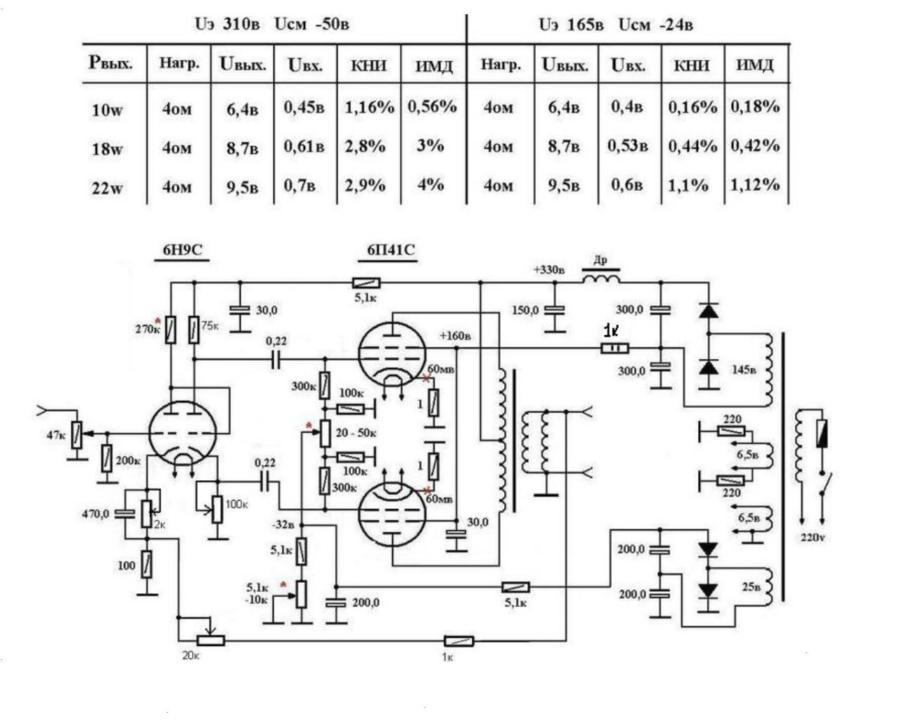

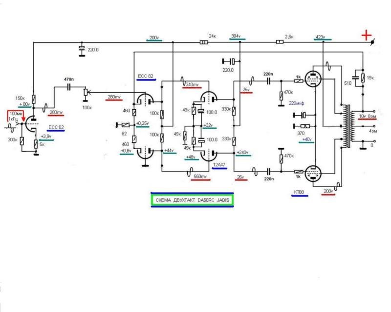

[uquote="Gnat",url="/forum/viewtopic.php?p=4047267#p4047267"]...Давно написаны и выложены в интернет с 2012 года мои статьи,записные книжки,схемы, изготовления ламповых усилителей от Василича и получены в почту и на мой сайт в личку тысячи благодарностей от ребят, ни когда не державших паяльник в руках и по этим записным книжкам сделавших себе хорошие простые ламповые УНЧ. Без понтов Аудиофильских. http://alqblog.blogspot.com/2018/01/...[/uquote]Вот ведь можешь!
Красивые схемы, разумные комментарии, никакой аудиофилии... А здесь - что ни сообщение, то скандал или аудиофильские заморочки!
Затеряется этот пост...As писал(а):Вот ведь можешь!
Надо статью писать, тогда информация сохранится.
Ну и схема проверенная мною десятилетиями,начиная с 1970 года все усилители двухтакты собирал по ней и для меломанов и для музыкантов . Простота,короткий тракт,два каскада усиления , меняются только выходные лампы от 6П14П до 6П45С или ГУ50 или КТ80,КТ150 мощность выходная от 10 ватт до 150 ватт в зависимости от применённых ламп выходного каскада и анодного напряжения. Выходное сопротивление от 0 ом до 4 ом можно делать. Либо обычное питание акустики,либо токовое,смотря кому что нужно. Всё дело в тщательной настройке и правильном ТВЗ ТОРе . Но иногда применяю и на ШЛ сердечнике. И всё таки лучший ТВЗ - ТОР хоть для однотакта,хоть для двухтакта..
И однотактный мощный усилитель.
Паяю уже 60лет.
