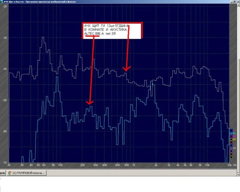

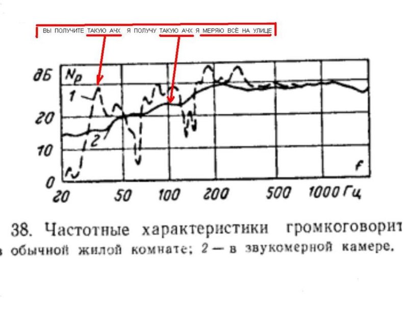

r9o-11 писал(а):Ну, правильно - если взять динамик с горбом на 1-3 кГц, то появится "микродинамика"
Да ты что! Где ты такой динамик возьмёшь с горбом? Ты хоть раз измерял у себя в комнате и на улице одну и ту же акустику. Видел что в комнате вообще ужас АЧХ любого самого дорогущего динамика,акустики. Так зачем рассуждаете о АЧХ динамика,акустики не ведая вообще, как искажает её ваша комната. Даже в абсолютно подготовленной студии,у монитора студийного АЧХ становиться ужасной.А ведь 99% людей слушают музыку в обычной комнате обычной квартиры. Так что о АЧХ вообще молчим,невозможно сделать так в комнате,что б АЧХ акустики была бы в ней такая же как в измерительной камере или на открытом воздухе. Смотрите мой замер ГИ акустика и Альтек акустика в комнате подготовленной акустически. Ну и что лучше наши динамики от телевизора на щите или акустика Альтек с которой носятся на сайтах как дурень со ступой все Аудиодебилы. Усилитель измерительный микросхемный,с малым выходным сопротивлением,как и положено при измерении. 1 ватт подведённая мощность.

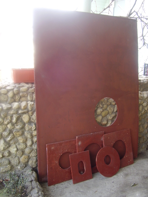

Сообщения: 4582
Сообщение Gnat »
А зачем измерять АЧХ динамика без оформления? Эти измерения твои ни какой информации полезной не несут,для измерения АЧХ динамиков,применяется стандартный Щит с набором картриджей под любые динамики. У щита определённые размеры и определённым образом расположено отверстие. Вот такой щит есть и у меня. Только в нём и на открытом воздухе , на открытом пространстве, измеряется АЧХ динамиков. А ты замерял с АКЗ полным АЧХ и чего то хочешь рассмотреть!
