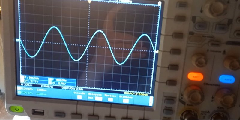

Вота.С картинками.
Как измерял напряжение? Вот так.
Ну так как тут нагрузка напрямую подключена.
То параллельно нагрузке конденсатор 1 мкФ и резистор 220 ом.
На резисторе напряжение и измеряется.
Что то полагаю,что ТАК измерилось даже меньше,чем реально там было.
Нагрузка - 8 ом. Напряжение питания - 13 В.
Ток потребления - 0,8 А. ПОСТОЯННЫЙ ТОК через нагрузку - 100 мА.
От сигнала на выходе - НЕ ЗАВИСЯТ.
Первая картинка.
Частота - 1000 Гц.Входной сигнал - 70 мВ.
Напряжение на нагрузке - 3,7 В. Это где то 1,7 w мощности.
Синусоида почти не кривая.
Вторая картинка.
Входной сигнал - 90 мВ.
Напряжение на выходе - 4 В. Это 2 w.
Синусоида кривоватая стала. НО. При дальнейшем увеличении сигнала на входе тута
ничего не меняется. Синусоида такая же точно и остаётся. Напряжение на выходе не увеличивается.
КЛИППИНГА какого то заметного - НЕТУ.
При 3 кГц - всё примерно так же на вид. Напряжение на выходе 3,4 в,почти не кривой синусоиды.
При 70 мВ на входе.
Про 5 кГц - на выходе не более 1,5 В. При 10 кГц - не более 0,5 В.
Даже при 150 мВ на входе.
Но это полагаю специально сделано.За счёт конденсатора в базе 2-го транзистора.
Приёмник то только АМ ( средние волны). А тама на 5 кГц уже ничего нету.
АУДИОФИЛИСТИЧЕСКИХ ОЦЕНКУ - которая УШАМИ. Это завтра.
И динамика на 8 ом нету.
Наверное два от ТВ на 16 ом впараллель приделаю

Борисович писал(а):Первая картинка.
..Борисыч - она уже кривая - вона как вправо ее гнет.. :)
..Борисыч - синус - это вот.. :)))
..чтобы совсем была ясность - вот тут гармоник суммарно примерно 0,3%.. :)
