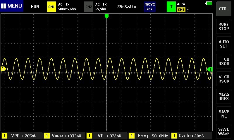

Собираю передатчик 25/50 Мгц.
Задающий 25 на кварце, на выходе 50, для приема на рацию 150 Мгц., др. приемника пока нет.
Для настройки использую этот осциллограф https://youtu.be/3m58OgEMltw

это сигнал на коллекторе вых. транз., (или в антенне, не помню точно..)

Проблема в том что с модулятора выход вполне нормальный, на мой взгляд,
а вых. транз.(2SC3807) не раскачивается..
Светодиодный вч пробник на коллекторе светится хорошо,
на коллекторе выходного транз. либо плохо, либо никак..
а если к антенне подключаю(настраиваю) то тоже не светит..
Какие у меня самые вопиющие ошибки,
что надо переделать(убрать\добавить) чтобы настроить?

[uquote="kelvin",url="/forum/viewtopic.php?p=4117920#p4117920"]Проблема в том что с модулятора выход вполне нормальный, на мой взгляд,
а вых. транз.(2SC38207) не раскачивается..
[/uquote]
так вторая гармоника меньше первой в ~10 раз... как он будет нормально раскачиваться... нужен дополнительный усилитель.
умножитель на Г-контуре... :roll: не нравится мне эта идея))
я делал на простом контуре с отводом... для повышения добротности. Тогда нормально.

поднять уровень второй гармоники можно значительно... если перевести умножитель в режим класса "С".
а ещё больше поднять уровень второй гармоники можно если уменьшит длительность импульсов в режим класса "С". Для этого достаточно увеличить резистор автосмещения и поднять входной сигнал раскачки умножителя...
а ещё больше поднять уровень второй гармоники можно если изменить схему умножителя - с однотактного на двухтактный в режим класса "С"... Правда на УКВ будет не очень удобно... надо делать катушки с трансформаторной связью и отводом...
Короче... вариантов много))
