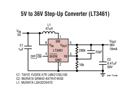

Ну не факт что TPS в итоге может остаться. Может подойдет что то более паябельное в SOT23-5 или 6
Сообщения: 1290
Зарегистрирован: Чт май 24, 2018 12:07:05
Откуда: Челябинск-"Метеоритный"
Сообщение pin1000 »
Sailanser,
Я тоже об этом уже думал.Собрать миниатюрную 5в повышайку(от того же повербанк, у меня есть заготовленная готовая) и внедрить модульком.
По этой схеме, миниатюрная.
