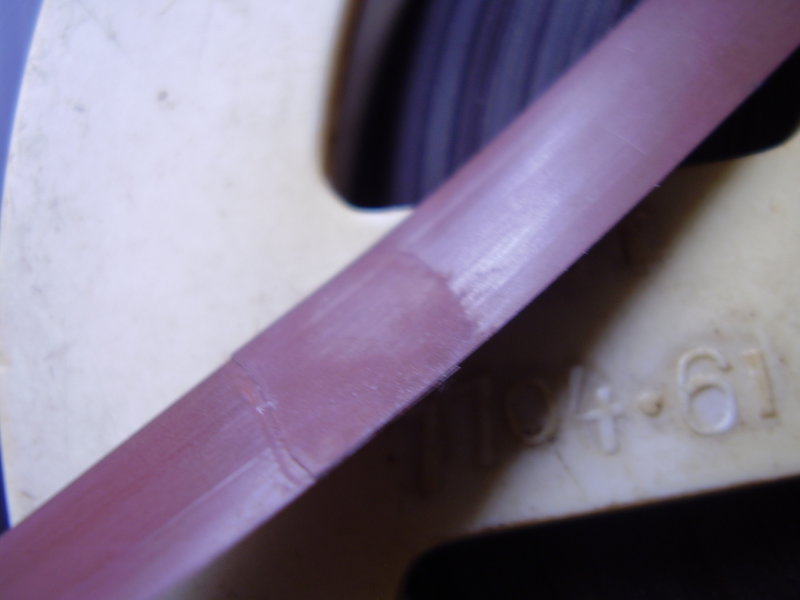

HariusHek писал(а):Где должна лента храниться? В термостате? В условиях постоянной температуры и влажности, и отсутствии постоянных и переменных магнитных полей? Да ещё и перематываться по расписанию, чтоб свести до минимума взаимное перемагничивание соседних слоёв в намотке?
Бросьте вы про "голоса дяди 60-х годов" уже. В 60-х только ацетатная лента была, которую и в "живом" виде бытовые магнитофоны рвали так, как тому Тузику ту грелку не удавалось порвать. И клеили её порой лейкопластырем, никакого "скотча" тогда ещё не было.
Магнитофонная плёнка у меня , Типа 2 ацетатная,хранилась с записью просто в коробке 50 с лишним лет. Нормально звучит запись на неё записанная тогда 50 с лишним лет назад. Так звучит как мы тогда и записывали с радиоприёмников в моём селе в Казахстане. Не перематывал десятилетиями я её! Сейчас попробовал,кончик порвал и приклеил растворителем 646м для нитрокрасок. И киноплёнка тогда была ацетатная,я помогал киномеханику фильмы крутить,склеивали тоже растворителем,как и я свои киноплёнки 8мм склеивал растворителем. Так что хранится домашняя магнитофонная запись нормально и очень долго. Видимо и через 100 лет будет так же звучать. А вот СD и DVD диски записанные 10-20 лет назад,уже многие не воспроизводяться у меня ни на одном из 11 проигрывателей . Что то там деградирует. Ну о грампластинках вообще молчим,они тоже 100 лет точно выдерживают.
