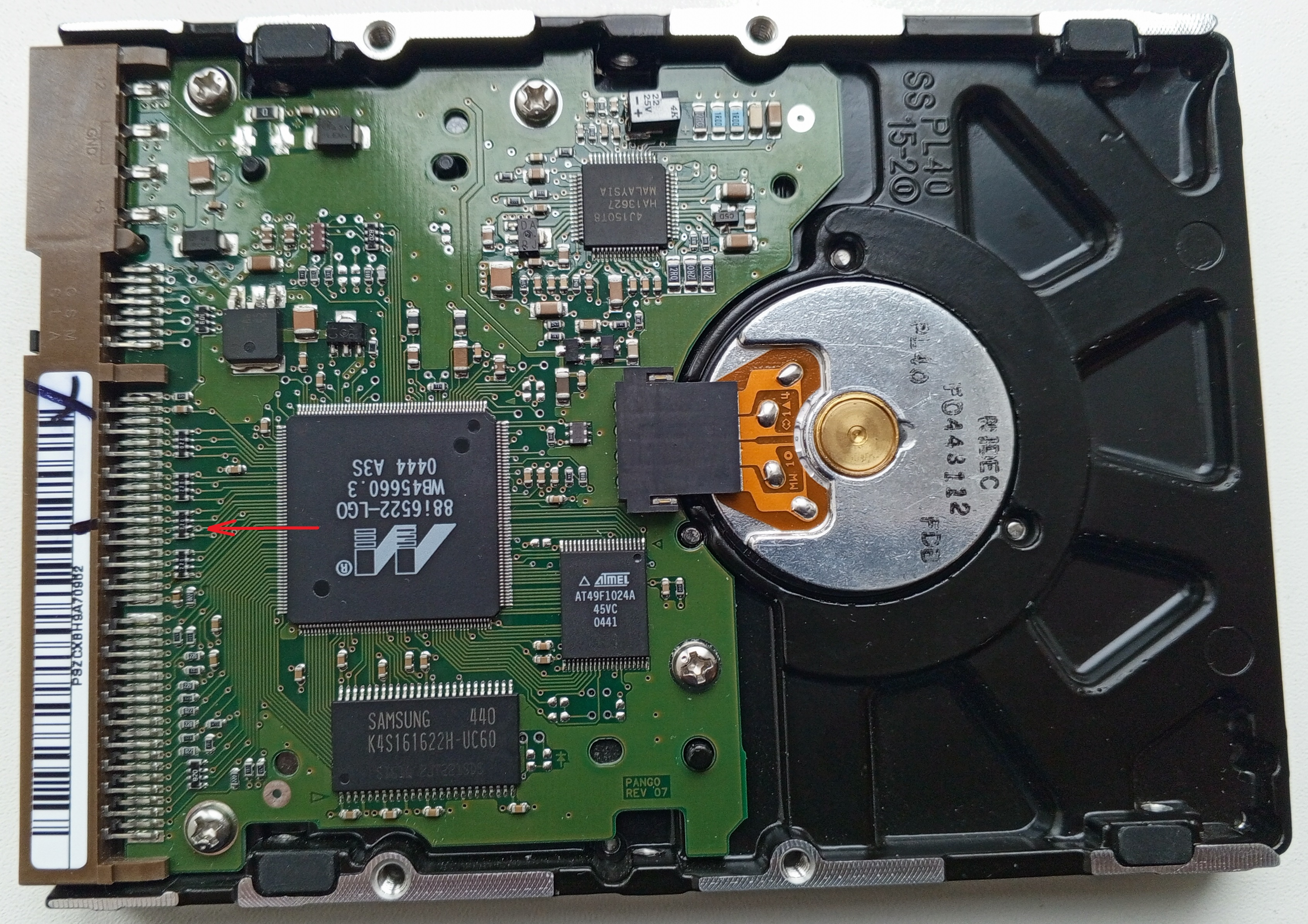

Тебе надо 2 прохода.
Винт в 40 гиг будет идти каждый примерно часов 7-14, в зависимости от качества поверхности.
Вот ''хороший'' твой винт имеет много ВВ выпиленных, но хорошо выпиленных.
А ''кролик'' недопилен. У него куча прослабленных кластеров, которые читабельны на малых скоростях обмена - тоесть за несколько оборотов. И ''сыпятся'' на 1 проходе, т.е. Большой скорости.
Так что проблемка то - пустяк.
Ограничить скорость теста и потом порезать беды. Ну и ''загладить'' ЛовЛевелФорматом.
И никто не догадается, что тут были вырезанные беды.

Несколько помню - ''кролик'' - самсуй.
Вот самсуйные винты в её каталоге - сравните есть такая модель или нет ?

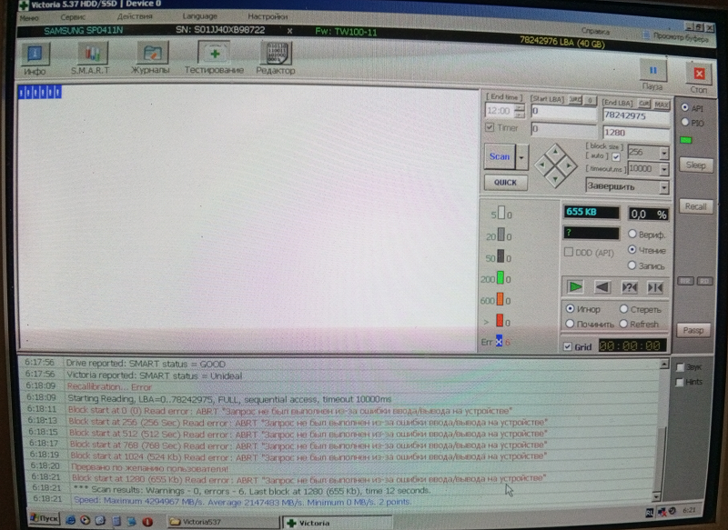

АВК, при всем моем уважении к твоему прошлому опыту работы с жесткими дисками, пока не соглашаюсь с тобой по поводу плохой поверхности проблемного диска.
По той причине, что ни Виктория, ни MHDD из под ДОСа их не видят. Никаких красных секторов в досовской Виктории нет.
Почему они есть в виндосовской - я сделал пока вывод, что из-за ошибок интерфейса. Это следует из того, что досовская Виктория линейное чтения делает внутри диска и интерфейс для этого не использует (сам автор программы это объясняет).
Именно из-за этих ошибок по интерфейсу при проверке из винды диск переходит из UDMA5 в более медленный режим. По другой причине его туда не загонишь.
Вот как только красненькая возникает, останавливаю тест и быстро бегу в диспетчер. И там смена режима - на UDMA2 или PIO4 в самом худшем случае.
Вот есть у меня плохонький диск с многими зелеными и красными квадратиками, но при проверке этот диск как был в UDMA5, так и остается в нем.

Конечно же, раз два диска у меня абсолютно одинаковые (проблемный и такой же марки хороший), то мне не могла не прийти идея обменяться на них платами. Тогда точно можно было бы установить, плата виновата или сам диск.
С опасением за последствия, но всё же проделал это.
Ни тот, ни другой на замененных платах не завелись.
Но и ничего не поломалось - вернул платы назад и диски заработали как и прежде.
