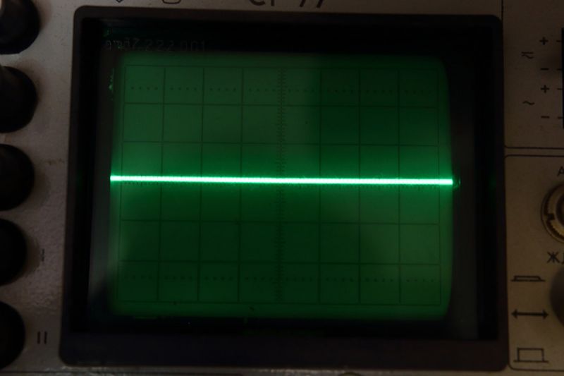

Имеем осла С1-77 с входной ёмкостью 30 пФ, входным сопротивлением 1 МОм.
Подключаем его к генератору через щуп в режиме 1:1, но при этом между концом щупа и выходом генератора установил резистор 910 кОм, имитируя пресловутый подстроечник. Все органы осла остаются в неизменном положении на всех пяти картинах.
Картина Репина раз - это синус 10 кГц:
Переключаем генератор на меандр и получаем:
Картина Репина два - это синус 100 кГц:
Внезапно - резкое уменьшение размаха, необычно, да?
Переключаем генератор на меандр:
Офигенная картинка!
Ну а теперь финальная часть Марлезонского балета:
Синусоида 1 МГц:
Ой, и что же у нас тут за фигня вместо синусоиды? Алё, где синус, я вас спрашиваю, верните синус, гады!
Вот до чего же ленивый радиолюбитель нынче пошёл, заставляют старого человека среди ночи фотографировать ослограммы.
