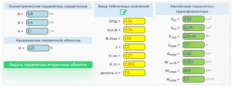

Таки нашёлся не почти готовый тороидальный трансформатор с первичкой (как хотелось), а только бублик, и таки с дыркой))
Наружный диаметр 98мм, внутренний диаметр 54мм, высота 31 мм.
Попробовал по почти первой ссылке рассчитать параметры бублика.
Получилась такая картина:
Мощности, на сколько я понимаю, должно хватить для у101-го, с учётом того, что "раскачивать" его я не планирую.

- Сообщения: 3702
- Зарегистрирован: Чт окт 20, 2016 13:51:03
Прога врёт. Если намотаешь такую первичку, будет гудеть по-страшному.
На форуме есть нормальная, Старичка.
По ней во вложении. Будет хорошо, только если сталь настоящая.
Чтобы намотать на непонятном сердечнике, надо мотать пробную обмотку и подавать на неё 5-10 вольт, сколько есть в наличии.
К примеру, если есть 10 вольт, то мотаешь витков 60 любым ненужным проводом,
включаешь 60 витков, слушаешь, если не гудит, то включаешь 59 витков и т.д.
Когда подберёшь по вкусу, замерь напряжение на включенной обмотке, точно посчитай включенные витки
и пересчитай на 230 вольт.
Если число витков окажется больше 1100-1200, то железо в металлолом.
У вас в Белоруссии есть фирма, которая мотает любые сердечники на заказ, очень дёшево.

По проге Trans50Hz вышла такая картина.

тема вот https://www.radiokot.ru/forum/viewtopic ... 11&t=33756
От стабилизатора железо гавно, тыщи полторы на первичку понадобится, но попробуй пробной обмоткой, чем чёрт не шутит.
Что-то у нас разные результаты по диаметру обмоточного провода вышли. Я только увеличил сечение каркаса намотки. Т.к. на железо ещё и изоляция ляжет.

А, понял, не учёл вторички: по факту нужно переменки-то как раз 22-23 вольта и нужно. Насколько я понял, раз уж перематывать транс так и с 26В напряжение лучше до 31 поднять?

12943 писал(а):От стабилизатора железо гавно
Нормальное железо, я в студенчестве именно на таком мотал (сердечник был ОЛ90х60х30 в первичке 1860 витков, как сейчас помню)
Сейчас тор под 2000 витков ни за какие коврижки мотать не стану.

[uquote="korob",url="/forum/viewtopic.php?p=4122454#p4122454"]ОЛ90х60х30 в первичке 1860 витков,[/uquote]
Это и есть гавно - амплитуда индукции меньше 1,2 Тл.
Добавлено after 1 minute 44 seconds:
[uquote="JoyJo",url="/forum/viewtopic.php?p=4122425#p4122425"]Что-то у нас разные результаты по диаметру обмоточного провода вышли.[/uquote]
Это потомушта у тебя одна обмотка, а их должно быть четыре.

Я и брал индукцию 1,3Тл., потому как для аудио.12943 писал(а):амплитуда индукции меньше 1,2 Тл.

Для понижения индукции поля в сердечнике желательно поднять витки первичной на 15-20% до 1000-1100 витков, плотность тока не выше 3-3.3. Диаметр первичной 0.45-0.49 вторичную пересчитать на выходное напряжение исходя из этого. Вторичную можно намотать в два провода бифилярно, лучше ложится и проще сделать одинаковое выходное напряжение. обмоток. Между слоями два слоя изоляции 50 мкм, между первичной и вторичной - по нормам 3 слоя. Также делается доп. Обмотка один слой тонким проводом- экран между обмотками, соединяется с корпусом у общего провода электролитов выпрямителя. Вторичку мотать 1.15-1.25. Это стандарт для 100 вт.
EMiq, В последней итерации вышло 1100 витков проводом Ф0,6мм для первичной обмотки.
Касательно экранирующей обмотки, то, как я понимаю, она ложится в несколько слоёв, чтобы заполнить все зазоры. Иначе смысла от нее не будет совсем. Или, лучше, сделать развёртку формы и сделать экран из медной фольги, разумеется, заизолировав края для исключения КЗ витка.
При этом по для вторички 4 обмотки по 22В переменки и одна, техническая, обмотка на 7В переменки для стабилизатора платы коммутатора входных реле с модулем bluetooth.

Функцию "экрана" неплохо выполняет сама вторичная обмотка: с общим проводом соединяется её начало, а половины (в штатном трансформаторе...) мотаются в противоположном направлении... На тороидальном такое исполнение получить несколько сложнее...
Можно первичную намотать 0.56. При пониженной индукции в сердечнике требуется пересмотреть мощность трансформатора в сторону понижения до 150-160 Вт. С уменьшением тока при этом и уменьшением тока холостого хода можно уменьшить диаметртпровода первичной до 0.56. Обычно ток холостого хода
пересчитанный в мощность хх трансформатора такой мощности порядка 3-5 Вт.Индукция в сердечнике - это Ампер*витки. Поэтому увеличение витков требует снижение максимального тока в первичной обмотке, т. е. Снижение максимальной мощности трансформатора.
