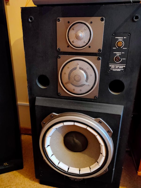

Я хуею с этих барыг, за угандоненные (отреставрированные) лейкопластырем колонки "Электроника" просят 80 000 рублей, поясните оленеводу, в чём сдесь цимус?..
http://rt22.ru/viewtopic.php?f=5&t=104256
