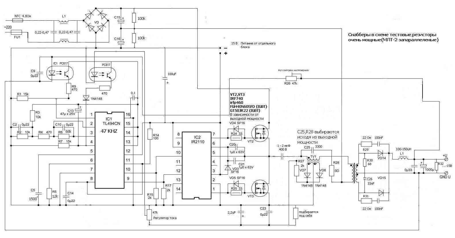

Отсюда у меня к вам вопросы , уважаемый Starichok51 ,мне нужно собрать БП на 1800 Вт по этой схеме ,но как это сделать если на 150 Ваттах это уже критично(из-за мощности резисторов снабберов).На каком уровне достаточно ограничить выброс снаббером .Ещё по дросселю :не совсем понимаю что такое разрывной ток(но догадываюсь),вот пользовался вашими программами по расчету дросселей на примере желто-белого кольца и на феррите от ТПИ из телевизора :результат померял LC тестером – желто-белое кольцо сходится чуть-ли не на 100%,а от ТПИ -95% ,точность программ высокая .Вопрос по дросселю : если мне нужен дроссель 50мкГ – программа показывает разрывной ток около 0,2А это значит что на 14 Вольтах мне нужно повесить на выход 70 Ом нагрузки ,чтобы создать неразрывность тока ,при 100 мкГ – 0,1А – 140 Ом нагрузки- я всё правильно понял или нет?
И ещё вопрос по схеме :правильно ли я организовал управление током на 4 ноге TL? С таким управлением по 4 ноге не пробовал, пробовал по 1 ноге вместо регулировки напряжения подал управление с трансформатора тока.Также хотелось бы попросить вас взглянуть на мои осциллограммы и сказать всё ли у меня в порядке ,а то даже и понятия не имею(а только предположения) какие они должны быть.

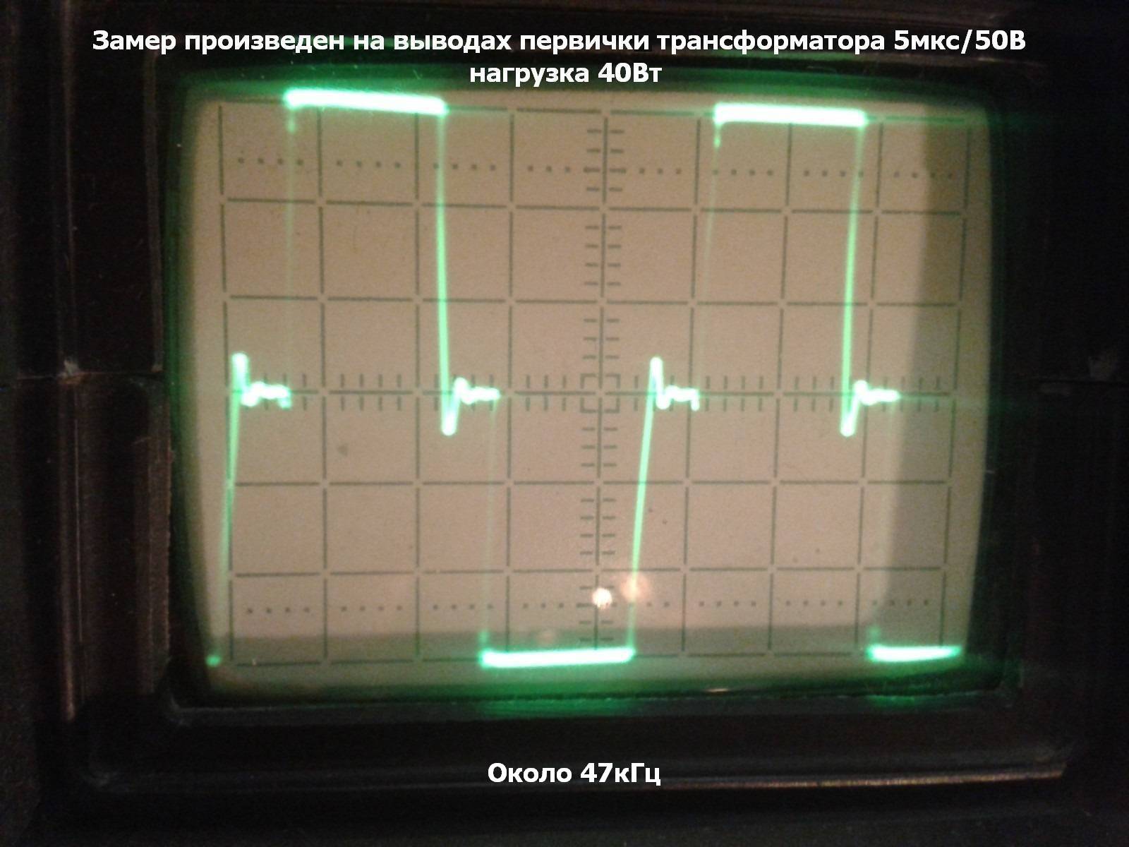

Вот мои осциллограммы

с этой схемы 1800 Ватт не получишь никогда. полумост делается максимум на 1000 Ватт.
более 1000 Ватт - делается полный мост.
все осциллограммы правильные.
но выброс при 140 Ватт великоват.
на форуме есть моя картинка - http://radiokot.ru/forum/download/file.php?id=114224
тоже полумост, мощность 126 Ватт, снаббер по первичке стандартный - 1нФ и 100 Ом.
на диодах снабберы 3,3 нФ и 15 Ом.
вот здесь http://radiokot.ru/forum/download/file.php?id=114223 на обратной стороне видны снабберы на диодах. резисторы маленькие, наверно, 0,25 Вт.
эти же картинки и полный отчет о своей конструкции - в этом посте http://radiokot.ru/forum/viewtopic.php? ... 3#p1345873
могу только предположить, что у тебя на EI33 трансформатор получился гораздо хуже, чем у меня на кольце.

Starichok51,прочитал ваши рекомендации ,в принципе та же схема что и я делаю,кроме изменений под себя,насчет транса ни чего не скажу,подключу к моей схеме заводской не перемотанный транс и посмотрю на выбросы.А что подскажете на счёт моих вопросов по поводу дросселя,то есть нагрузки после него и по поводу моей организации управления током?
По вашей ссылке посмотрел фото вашей осциллограммы,но вот в чём загвоздка :ваши осциллограммы сняты с нагрузкой во вторичке 3А,а при такой нагрузке у меня выбросы в 2 раза меньше.Я провёл эксперимент:установил регулятором тока по первичке около 50 Ватт и подавал на вторичку разную нагрузку 15 вольт и 3,2А-выброс не большой,6 Вольт 8 А - выброс почти в 3 раза больше,а ваты то те же.Вот и вывод ,что выбросы зависят не от мощности снимаемые с трансформатора,а от тока во вторичной цепи.Что вы мне скажете по этому поводу?
забыл сразу посмотреть схему.
управление током - абсолютно не правильное. небось, слизал со сраной интерлавки...
работать не будет.
во-первых, нет самого главного элемента - обязательного нагрузочного резистора в трансформатора тока.
ну и так далее...
в той же теме, на которую я сослался, есть моя правильная схема со стабилизацией и с трансформатором тока http://radiokot.ru/forum/download/file.php?id=134827.
вот ее и бери за основу.
и слишком большие номиналы конденсаторов во всех снабберах вторичной цепи, в результате резисторы снабберов будут бешено греться.
у тебя на схеме указано выходное напряжение 15 Вольт. возьми такие же самые номиналы, как в комповом БП установлены на вторичку и на диоды Шоттки.
и без опорного элемента никакой стабилизации у тебя не будет.

Starichok51,скажу по порядку:
На счёт интерлавки сраной или нет не знаю - где то в интернете и из датащита на ТЛ прочитал,что при подаче плюса на 4 ногу ТЛ регулируется мертвое время.
По поводу нагрузочного резистора - у меня в схеме он подписан как "подбирается под себя"(нарисован под трансформатором тока левее),напряжение управления с трансформатора тока работает - проверено,до этого стояла защелка.
По поводу вашей схемки - обвязка ТЛ немного другая, обязательно попробую,но вот вопрос к той схеме: достаточно ли одного диода для выпрямления напряжения с трансформатора тока,перед подачей на ТЛ.
По поводу конденсаторов в снабберах вторичной цепи - при меньших ёмкостях эффективность снижается в разы - проверено.
Что вы имеете в виду под опорным элементом.У меня стабилизация работает прекрасно.
И хотелось бы услышать ваши соображения по моим предыдущим вопросам.

я не про 4 ногу, а про всю неправильность подключения ТТ.
НЕТ у тебя на схеме нагрузочного резистора ТТ.
а 2 кОм + "подбирается под себя" - это слишком до хера для правильной нагрузки на требуемый ток срабатывания.
"опорный элемент" например, как стабилитрон в приведенной тебе моей схеме.
это элемент, который задает выходное напряжение.
а у тебя в схеме в оптрон с выхода идет неконтролируемый ток, поэтому стабилизации у тебя НЕТ.
да, выбросы зависят от величины тока, а не от мощности.
выброс создается индуктивностью рассеяния. и чем больше первичный ток, тем больше энергии запасает индуктивность рассеяния.
по дросселю.
не обязательно, чтобы дроссель мог обеспечивать минимальный ток 0,1-0,2 Ампера.
можно сделать расчет и 1 Ампер. а при меньшем токе "кормление" нагрузки будет обеспечено выходной емкостью.
зато при минимальном токе дросселя 1 Ампер снизится требуемая индуктивность и сделать дроссель будет проще.
но и слишком увеличивать минимальный ток дросселя тоже нельзя, так материал кольца (желто-белого) имеет большие частотные потери. и при слишком большой переменной составляющей тока кольцо будет сильно (или даже недопустимо сильно) греться.

Starichok51,странно конечно ,пишите что у меня не то для нужного тока срабатывания,но у меня вся моя обвязка трансформатора тока ПРЕКРАСНО регулирует ток на первичке,но да ладно для этого я у вас и интересуюсь как правильно.Не много перерисовал обвязку ТТ - так правильно?
Про стабилизацию - не пойму зачем мне на 9-15 В нужен стабилитрон,у меня не постоянное стабилизированное напряжение,а регулируется резистором R26.И кстати такая схема стабилизации какая указана на схеме в моих предыдущих постах ,ПРЕКРАСНО у меня работает ,при подаче разных нагрузок от 1 до 12 А (на 12,5В)провалы не более 0,3В.
По поводу тока - я писал о токе вторички ,а не первички,в первичке он был одной величины,а во вторичке менялся.Если я сделаю трас,по вашей логике на 120 Ватт,60Вольт и нагружу 2А,то у меня выброса вообще не будет.В предыдущих постах я писал о своём эксперименте - или самые ,что ни есть эмпирически полученные, данные уже не канают?И всё же что вы скажете о результатах моего эксперимента?
И ваш совет по дросселю ,и так сказать "кормление" схемы во время ,опять же так сказать "разрыва",очень для меня полезен - спасибо.
- Вложения
- (85.84 КБ) 1828 скачиваний
теперь я вижу, что резистор 100 Ом является нагрузкой для ТТ. теперь правильно.
но фильтр 2 кОм + 2,2 мкФ будет великоват, для быстрого реагирования на ток.
через трансформатор (через коэффициент трансформации) ток первички в точности соответствует току вторички.
ну и прекрасно.New_cat писал(а): такая схема стабилизации какая указана на схеме в моих предыдущих постах ,ПРЕКРАСНО у меня работает
ладно, врать-то.New_cat писал(а): я писал о токе вторички ,а не первички,в первичке он был одной величины,а во вторичке менялся.
ты уже успел столько написать, что я и не знаю, о чем идет речь, и где твой эксперимент описан...New_cat писал(а):И всё же что вы скажете о результатах моего эксперимента?

И зачем меня всё время тыкают мордой в коэф. трансформации.Я описал конкретный эксперимент и дал понять,что я легко могу собрать этот блок питания на 200,300 Ватт но на высоком вторичном напряжении,то есть на маленьком ампераже вторичной цепи.При даже не большой мощности в 140 Ватт на 12 Вольтах и 12 Амперах во вторичке ,у меня выбросы (на трансе первички)зашкаливают(нужно ставить конкретные по мощности резисторы в снабберах),как по этой схеме можно будет собрать что-то мощное?Старичок сказал что может быть у меня транс хреново намотан - заменил на заводской :выбросы уменьшились всего на 20%.Значит при ,тех же выбросах, на заводском трансе можно будет снять Ватт 170,а как же больше?
А в каких единицах измеряется ток?New_cat писал(а):поподробней и в каких единицах это выражается(вольтах,амперах,витках,попугаях)?
В каких единицах мотают обмотки?
Ток в амперах, обмотки в витках.
- Сообщения: 260
- Зарегистрирован: Вт май 17, 2016 21:15:43
Да... Вижу конкретного ответа,без подколок, мне здесь не дадут(или не знают).
Создаётся впечатление ,что в этой схеме есть подводные камни о которых не принято говорить вслух!
