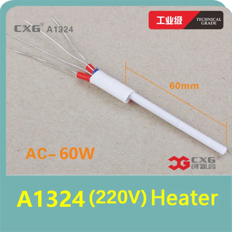

Приветствую.Переделал данный паяльник.Прошил поставил зуммер и датчик движения.Все работало отлично!!Но не долго пользовался от силы раз пять.Сгорел нагреватель(стоял CXG A1316, я так понимаю на 110 вольт .В настройках все установлено именно для него) Есть в наличии CXG A1324 1K покупал для другого паяльника.Вопрос в следующем.Можно этот нагреватель на время поставить в этот паяльник?И какой лучше нагреватель покупать для этого паяльника ?Что был надежнее!!
Сообщения: 8
Зарегистрирован: Пт апр 06, 2018 15:03:13
Сообщение firebie »
Надёжнее будет купить что-то вроде T12.
Сообщения: 44084
[uquote="Ckorpion61",url="/forum/viewtopic.php?p=3895239#p3895239"]Сгорел нагреватель(стоял CXG A1316, я так понимаю на 110 вольт .В настройках все установлено именно для него) Есть в наличии CXG A1324 1K покупал для другого паяльника.Вопрос в следующем.Можно этот нагреватель на время поставить в этот паяльник?И какой лучше нагреватель покупать для этого паяльника ?Что был надежнее!![/uquote]
Непонятно, зачем в паяльнике на 220 вольт применять нагреватель на 110 вольт? Ради мазохизма? Нагреватель 60 ватт 110 вольт имеет сопротивление порядка 200 Ом, то есть, при подключении к 220 вольт его мощность будет примерно 250 ватт.. И вы хотите, чтобы он не сгорал?
Есть нагреватель А1326, который на 220 вольт..
Но, нагреватель, который у вас есть- А1324 имеет точно такие же размеры, что и А1316/1326-
если термодатчики у них одинаковые- то почему бы им не быть "взаимозаменяемыми"? А вот, если термодатчики разные- "просто так" заменить не получится..

Даже если терморезисторы разные, что вряд-ли, есть калибровка. По-моему автор кастома в процессе отладки прошивки заменил вышедший из строя нагреватель именно на 1324. У меня с нового года стоит 1326 и полет нормальный.

Спасибо за дискусссию!!!Вопрос опять тот же, какой лучший и надежный нагреватель для такого паяльника покупать?? Спасибо за адекватные и проверенные опытом ответы!! :)) :)) :))
Добавлено after 7 minutes 47 seconds:
Типа то что у меня есть нормально будет работать!!!Типа 1324 отлично? И смысла нет заморачиваться :twisted:
