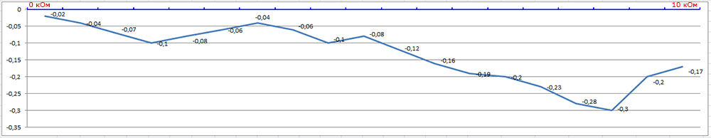

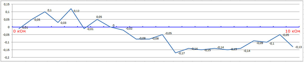

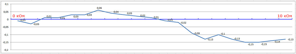

Ещё хотелось поднять вопрос выбора сдвоенного переменного резистора. В этой теме уже справедливо высказывалась мысль о важности использования достаточно точного резистора, как одного из важных элементов стабилизации.
Проблема в том, что такие сейчас наверное не найти.
Я нашёл у себя несколько современных сдвоенных WH148 на 10 кОм. Закрыв глаза на то, что только один из нескольких имел приблизительно заявленное сопротивление, я решил проверить величину отклонения значений сопротивления верхнего и нижнего резистора для некоторых определённых установленных значений на каждом экземпляре.
В результате полученных данных построил такие графики зависимостей (отклонений одного от второго):
1-й: Мин. откл. = 0,15 кОм; Макс. откл. = 0,06 кОм; Разница МИН-МАКС: 0,21 кОм:
2-й: Мин. откл. = -0,3 кОм; Макс. откл. = -0,02 кОм; Разница МИН-МАКС: 0,28 кОм:
3-й: Мин. откл. = -0,2 кОм; Макс. откл. = 0,03 кОм; Разница МИН-МАКС: 0,23 кОм:
4-й: Мин. откл. = -0,17 кОм; Макс. откл. = 0,12 кОм; Разница МИН-МАКС: 0,29 кОм:

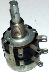

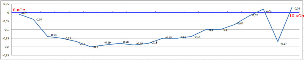

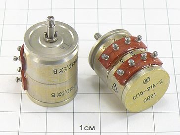

Откопал ещё у себя два отечественных. Так там отклонение верхнего и нижнего сопротивлений в некоторых положениях движка, например для СП3-4аМ, составило около 600 Ом.
А у вот такого на 10 кОм:
и вовсе отклонение от 0,8 до 0,9 кОм (и это не просматривая весь диапазон).

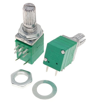

Насчёт современных - не знаю, может мне просто попались экземпляры из такой партии. Но смотрю ещё продаются вот такие (вроде модель RK097N):
Здесь закрытый корпус, а вот что по точности - не известно. Да ещё и, если я правильно понял, они с выключателем, что не очень.
Подводя итог, хотелось бы узнать, на сколько вообще критичен такой разброс для данной схемы (на примере приложенных выше измерений)?
Здесь уже отписывались, кто собирал генератор по этой схеме. Какие переменники вы использовали, с каким разбросом?
Какие современные переменники качественнее или точнее того же WH148? Тут вообще приходит мысль, раз большинство переменников выпускаются с такими отклонениями и это имеет большое значение, то почему бы не поставить последовательно с одним из выбранных ещё один переменный резистор, например, на 1 кОм, вывести его на переднюю панель и уже им производить коррекцию в случае, когда амплитуда не стабилизируется именно по этой причине.

[uquote="Igor84",url="/forum/viewtopic.php?p=4581803#p4581803"]Тут вообще приходит мысль, раз большинство переменников выпускаются с такими отклонениями и это имеет большое значение, то почему бы не поставить последовательно с одним из выбранных ещё один переменный резистор, например, на 1 кОм, вывести его на переднюю панель и уже им производить коррекцию в случае, когда амплитуда не стабилизируется именно по этой причине.[/uquote]
:dont_know:
Я, как-то не заметил "нестабилизации амплитуды" из-за разбаланса резисторов, скорее, из-за разбаланса, могут возникнуть искажения.. :dont_know:
Сообщения: 6823
Сообщение Asmodey »
Я делал сдвоенный переменник из двух одинарных ППБ. Расхождение сопротивления между секциями при полном обороте было что-то около 3%. Промышленные сдвоенные проволочные давно не попадались.
Так-то в фабричных генераторах низкой частоты применяются переменные резисторы и КПЕ сильно отличающиеся от обычных, таких нам привычных. Там точно не СП и не ППБ, нередко индивидуального исполнения под конкретный прибор.
Сообщения: 44327
Я, как-то, сделал сдвоенный переменник из двух многооборотных резисторов по 10 кОм.. Не знаю, на сколько они были рассогласованны, но генератор НЧ с мостом Вина- работал.

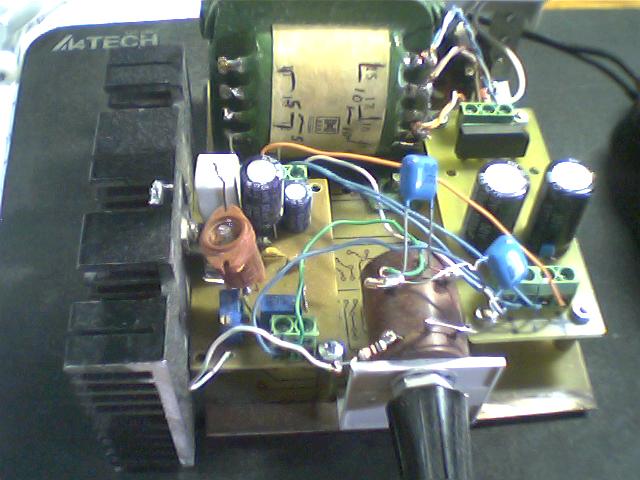

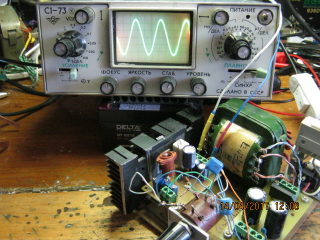

Хочу продолжить обсуждение этой темы. Стоит задача интегрировать в эту схему, основанную на упрощённом двойном Т-мосте, систему стабилизации на базе JFET.
Но для начала я бы хотел разобраться, как рассчитывается делитель в цепи ПОС для обеспечения стабильной генерации?
Итак, имеем схему:
В генераторах, построенных на мосте Вина коэффициент передачи равен 1/3. Следовательно, для запуска генерации требуется, чтобы коэффициент усиления был равен 3. Т.е. в три раза сигнал ослабляется, в три раза усиливается. Расчет усиления выполняется по формуле А = 1+(R6/R7). Т.е., другими словами, R6 = 2*R7. Это обеспечит запуск генерации.
В моём же случае это не мост Вина, а упрощенный двойной Т-мост, по сути фильтр. Здесь правило 1/3 не работает.
Пока вопрос такой: как рассчитывается делитель R6 R7 применительно к такой схеме генератора?
