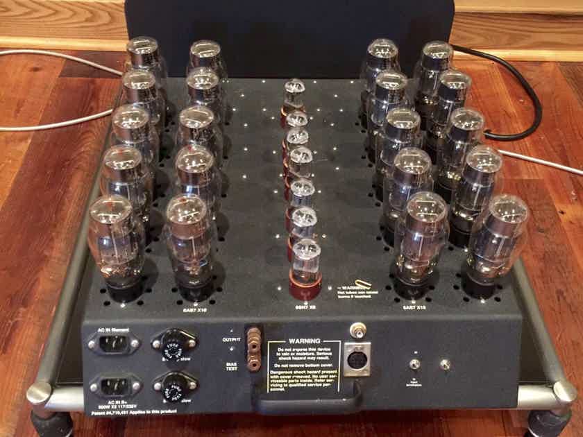

Phlanger писал(а):Лехко!
Phlanger, стесняюсь спросить, это что за монстр такой ? :roll:
Сообщения: 1438
Зарегистрирован: Сб мар 27, 2010 13:19:45
Откуда: Moskau
Сообщение Phlanger »
Пародия на американский трансляцыоннег 60-х годов
https://auctions.c.yimg.jp/images.aucti ... 810436.jpg
, при упоминании которого у некоторой разновидности аудевофилитиков принято пачкать потолок с характерным Взвизгом.
От вот этих буратинофилов
http://www.atma-sphere.com/Products/#MA-3
