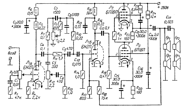

- Вложения
- (21.61 КБ) 7399 скачиваний
Где ж такие сейчас найдёшь? В "Радио" было опубликовано несколько подобных схем, да и в этой книжке их хватает. Особенно мне понравились две фразы из описания:
"Оптимальной нагрузкой каждого канала является громкоговоритель, сопротивление звуковой катушки которого колеблется в пределах от 150 до 550 Ом".
и вторая:
"Относительно неплохие результаты можно получить, соединив последовательно достаточное количество обычных низкоомных громкоговорителей".
Простая арифметика: берём нижний предел 150 Ом и делим на 8 Ом - довольно распространенное значение сопротивления современных динамиков: 150 : 8 = 18,75 (штук). Т.е. нужно включить последовательно без малого 19 шт 8-Омных динамиков!
Ну и разделительный электролит на выходе д.б. довольно высокого качества.

Предположим, что электролит на выходе ни к чему, а динамики можно и переделать: вместо магнита намотать высокоомную катушку, а вместо катушки диффузора повесить тонкостенную стальную трубку и намагнитить её.Но проще всё же установить выходной трансформатор. Но если Вам не нравиться узкий диапазон частот трансформатора, то можно сделать 2 канала: один канал на низкие частоты, мощный и по обычной схеме, второй канал ВЧ на ПП по бестрансформаторной схеме и будет Вам красивая и чистая музыка.
